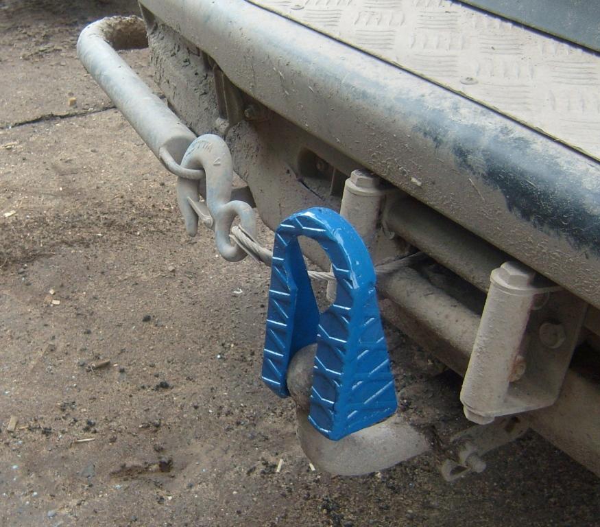

Костя 31.08.2011 22:49
Re: Выбор Hi Jak-а
Сегодня специально заснял моего джека:
Джечить можно за фаркоп, лебедку и колеса. Шнива будет вообще для джека - пушинка.
http://s005.radikal.ru/i211/1108/c4/9663f1d8840e.jpg
http://s005.radikal.ru/i212/1108/c9/e4cd12a1932e.jpg
SVK 31.08.2011 22:52
Re: Выбор Hi Jak-а
Сообщение от Костя (Сообщение 50622)
Одна только проблема.... Нет у пушинки нормальных мест захвата:mocking:
Костя 31.08.2011 23:18
Re: Выбор Hi Jak-а
Сообщение от SVK (Сообщение 50623)
Твоя пушинка от моего отличается лишь отсутствием лебедки (у Дмитрия она есть и очень хорошая). Так вот за все время, то есть где-то уже дней 20, а джечиться приходится каждый день, тут дороги все для лифтованных уазов....... Так вот за лебедку джечился лишь всего один раз - и то ступил не подумал про колеса. После этого всегда джечюсь только за колеса и фаркоп. Сегодня пять раз садился намертво задним мостом и один раз передним, так задний мост - за фаркоп, причем именно как на фото - под углом в сторону куда хотелось бы переставить машину.
А передний мост - приспособа, берется полтора метра старой порванной бармалейки - к обоим концам два крюка. Цеплю за колесо - тут главное надежно зацепить, чтобы не сорвалось у кого диски ковка! если сорвется все пиши пропало.... мне так крюком который сорвался рядом березку в 10 см диаметром срубило напрочь - повезло что не в меня!!!! так вот в общем цепляем за колесо - и тихонечко поднимаем. делов-то.
Это по началу страшно, потом со временем джек становится как бы это сказать супер спасителем.... Я ему очень благодарен и как будет возможность обязательно куплю америкосовский, на таких вещах не экономят, самому приятно будет америкосовский пользовать чувствую :) Но и китая за глаза хватает.... Мне нужен чуть побольше размером - подлиннее... этого не хватает длины в болоте... :mad: В любом случае необходим ЗАПАСНОЙ джек.
Возить его - он хорошо лежит в ногах у задних пассажиров (это про ниву, в уазе же он как хочешь в любом положении ложиться в багажник, но этот сильно!!! маловат).
Еще у Дмитрия запаска пластиковая крышка - это плохо, лучше всего мягкий чехол и подспущенное колесо на запаске.

Может кому пригодится.
было у меня сделано прспособление для подьёма Джеком за фаркоп (подглядел на главном, но сделано по своим размерам) и благополучно подарено Lisss79.
Сделал ещё пару для себя и Geka
Вложение 8126
Вложение 8127
Вложение 8128
Выше не стал поднимать, становится шаткой

Отличная, кстати, штука!
Спасибо, Дима!
