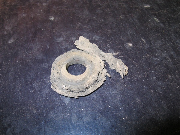

Встали как родные,проблем с установкой не возникло.На вид очень даже крепкие только уши приварены явно слабовато:yes:.Да,кстати.Вот что стало с одной верхней резинкой переднего амортизатораВложение 3473.Я просто в шоке,еще думаю а чего же он у меня стучит:mocking:.Она отходила полгода:mad:
