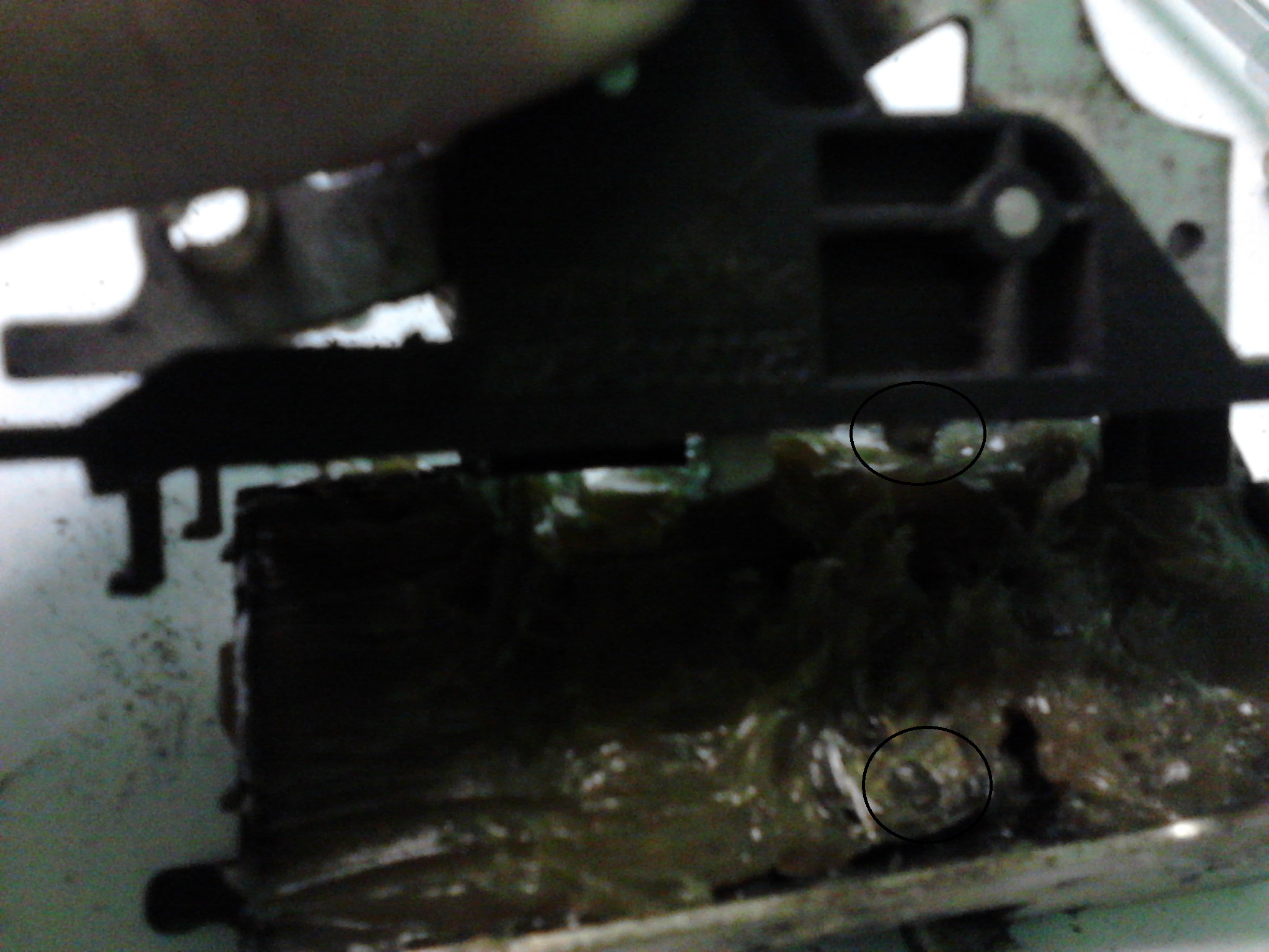

KNOPFLER 27.11.2013 09:51
Re: Замена концевика в замке
Вложений: 1
Как видно на фото, новый концевик имеет резиновую защиту кнопки от влаги. Возможно эта доработка конкретно для ШНивы сделана. На десяточных такой фишки нет! В радиодеталях микрики то же продаются без защиты.
Windy 27.11.2013 11:41
Сообщение от KNOPFLER (Сообщение 89680)
Перед установкой микрика советую замазать его нормально герметиком и забыть про него :yes: Себе так делал.
KNOPFLER 27.11.2013 11:54
А что, собственно в нем можно замазать герметиком?! Кроме отверстия нажимной кнопки, закрытой в данном случае резиновым уплотнителем, все остальное и так герметично!?
Neverhood 27.11.2013 12:39
KNOPFLER, А где резиновая защита? По видео видно что это вроди как уплотнение провода. Сам то микрик чем уплотнен?
KNOPFLER 27.11.2013 13:23
На моей фотографии все видно!
Windy 27.11.2013 22:15
KNOPFLER, Микрик состоит из двух частей, стык я мазал, мазал контакты (у меня там вообще отвалился провод). Во время дождей в замке воды полно, я еще в замок смазки набивал для мягкости замка и препятствия доступа влаги.

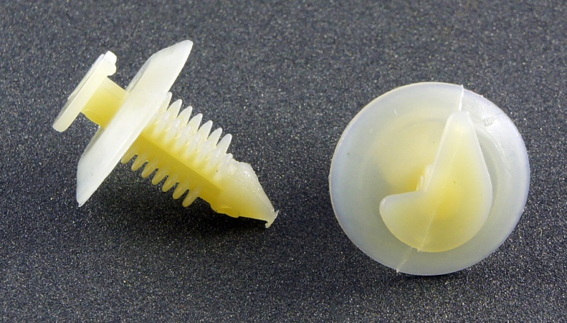

Спасибище Борису за микрик:yes::yahoo: Вот перед тем как менять хочу спросить,кто нибудь эксперементировал с пистонами обшивки двери???чет мне родные не нравятся - слабоваты,пробовал восьмерошные,тоже не айс - хлипкие они:nea: ,вот бы еще какие попробовать,приоровские например или импорт какой:blush:

bor-bor 01.10.2015 21:22
GOOD3ILLA, пистоны восьмерочные (это, наверное, которые выглядят ершиком или елочкой) лучше брать из белой (желтоватой) пластмассы, она более пластичная. А из черной как раз хлипкие, ломаются на раз.

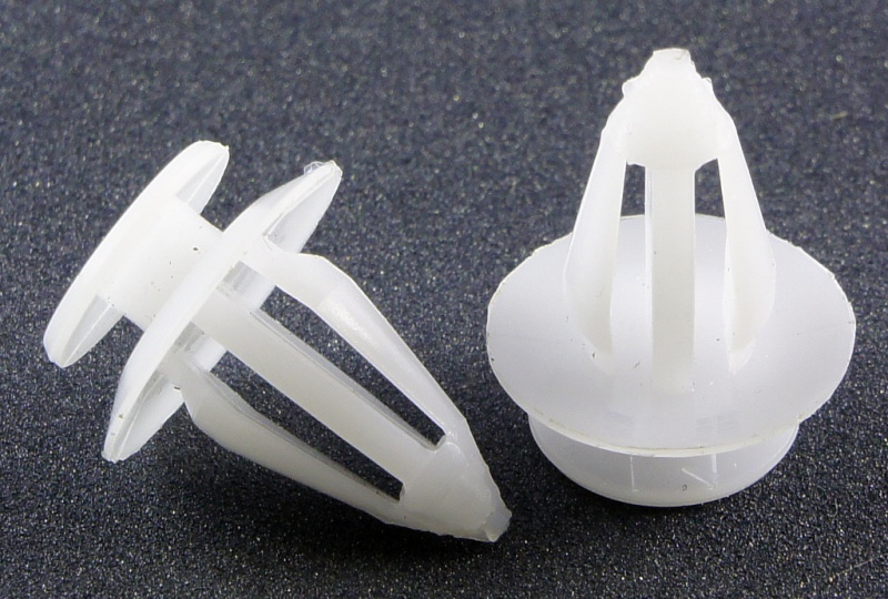

GOOD3ILLA 01.10.2015 22:16
Вложений: 3
Сообщение от bor-bor (Сообщение 104945)
не,ершиком это вроде как родныеВложение 9545 а восьмерочные они идут из двух деталейВложение 9544
а я хочу попробовать приорошные,х.з. подойдут или нетВложение 9546

Neverhood 04.10.2015 19:03
GOOD3ILLA,есть и еще один вариант: Пластиковые пистоны, которые сквозные.
То, что ты приоровские ставишь - дребедень имхо. Они даже на вид более хлипкие. Могу предложить вариант:
http://shop-online.kemp1.ru/publishe...222809_enl.png
так же можешь покапать каталог MASUMA
