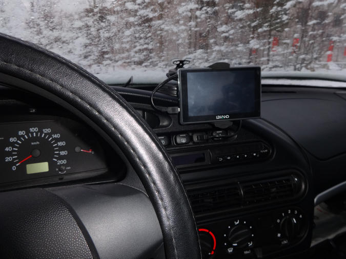

Крепление навигатора
Начну с того, что крепление навигатора на стекле перестало устраивать, то обзору мешает, то шнурок питания болтается. Покурил основной форум, были там неплохие идейки, но решил сделать по-своему. Из картинок вроде все понятно, будут вопросы-спрашивайте :drinks:
http://chevy-niva29.ru/forum/picture...&pictureid=724
http://chevy-niva29.ru/forum/picture...&pictureid=725
http://chevy-niva29.ru/forum/picture...&pictureid=726
http://chevy-niva29.ru/forum/picture...&pictureid=727
Вот как-то так.
Neverhood 05.02.2013 15:38
Re: Крепление навигатора
когда то висел елефон в этом месте. не понравилось - во время пользавания сильно отвлекаешься от дороги.
Andrey_mart 05.02.2013 15:44

akcent7 05.02.2013 15:57
Сообщение от Neverhood (Сообщение 76071)
Сегодня попробовал, вроде не отвлекает. А в некоторых машинах примерно на этом месте 2-х диновые магнитолы стоят с навигацией
Windy 05.02.2013 17:42
Прикольно придумал, да только линейку жаль :yes: Имхо, навигатор надо ставить перед панелью приборов. Пофиг, что спидометра не видно будет, скорость можно и на БК посмотреть. Зато, как удобно будет!
Sanya 05.02.2013 17:46
прямо у воздуховодов с горячим воздухом.... не испортится ли?

akcent7 05.02.2013 20:58
Сообщение от Sanya (Сообщение 76085)
А кто ими пользуется? Я пару раз всего, в морду горячим воздухом..... брррр голова должна быть в холоде, а ноги в тепле

Винипух 05.02.2013 21:46
по ИМХО, далеко от дома в крупных городах, на запутанных развязках место установки станет не айс....бывало и на лобовуху время взглянуть не хватает.
а так, для местных разъездов вполне неплохо.....воздуховод наверное закрыть только надо будет.

MVG 05.02.2013 22:28
Там навигатору совсем не место висеть, из личного опыта. Я эти воздуханы заглушил в свое время. Левый БК (гамма) правый под полку для мелочевки. А до полки там мобила одно время на такой-же конструкции висела. :yes:

Neverhood 06.02.2013 11:40
akcent7, дак шнур то можно и спрятать! Там под панелью куча места. Я под панель спрятал шнуры навигатора, радара, и регистратора. Вообще "хорошее" место для каждого уникально, но по опыту пользования сложились требования по установке:
- при считывании информации не отвлекаться от дорожной обстановки
- при управлении спина не должна отрываться от спинки
- провода не должны тянуться через всю панель и перекрывать органы управления автомобилем.
так же место размещения навигатора выбирается от Вашего зрения.
akcent7 06.02.2013 15:26
Сообщение от Neverhood (Сообщение 76103)
1. Согласен на 100%. В моем варианте отвлекает внимание на более продолжительное время
2. Спина не отрывается от спинки :smile:
3. +1, вот это напрягает больше всего.
Оставлю пока так, как есть, если не пройдет испытание, верну на лобовое, только провода придется прятать.

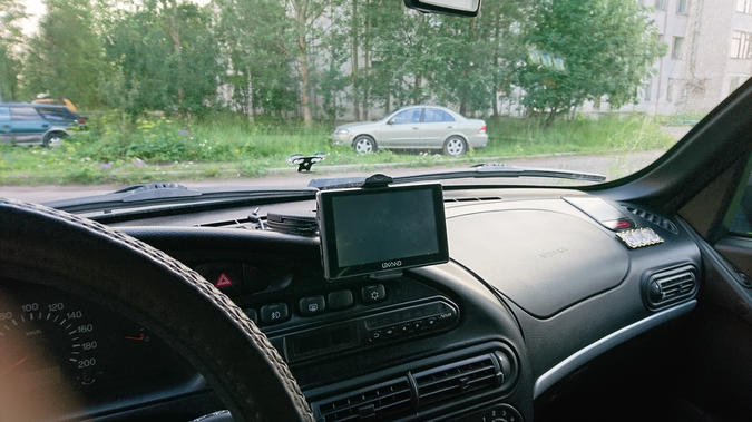

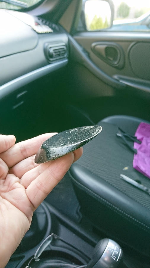

Предлагаю мой вариант крепления навигатора/телефона
Вложение 10410 Вложение 10411 Вложение 10412 Вложение 10413
"Переходник" слеплен из холодной сварки, обработан напильником и наждачкой, приклеен на скотч. Сверху на скотч приклеена пластмассовая пластинка, а к ней - крепление для навигатора/телефона. "Переходник" лепил на разделительном слое - полиэтиленовой пленке, разместив ее в нужном месте на приборке.
Gektor 12.12.2017 13:55
Сообщение от bor-bor (Сообщение 110079)
Мне так больше нравится, и воздуховод не закрывает. Спасибо.
bor-bor 12.12.2017 22:22
Сообщение от Gektor (Сообщение 110422)
Пожалуйста. До сих пор пользуюсь таким креплением, по разным дорогам ездили, и телефон крепил и навигатор. Все держится хорошо, не дрожит и не отваливается. Я еще в заглушку (в ряду где кнопки) врезал USB разъем, питание подключил к преобразователю с 12В на 5В, его внедрили ранее в сервисе. Я от него отрезал мини USB разъем и подпаял к USB разъему в заглушке. Так что питание навигатора рядом, подключается коротеньким проводником. Фото, при необходимости, могу сделать.

bor-bor 14.01.2018 17:03
Вложений: 3
В дополнение к моим сообщениям #18 и #20 добавлю фотографии:
Вложение 10482 Вложение 10483 Вложение 10484
По результатам эксплуатации в подвижные части крепления капнул немного супер клея для фиксации. И теперь при установке/снятии навигатора или телефона не происходит нежелательных смещений. А если необходимой длины USB шнура не найдется, его можно укоротить до нужной длины (у меня их два: с разъемами мини USB и микро USB).
