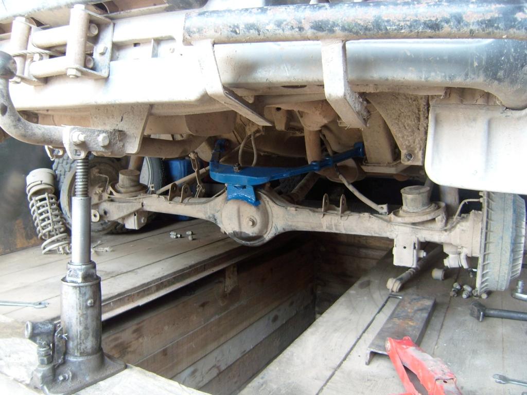

Geka 30.03.2014 01:11
А - рычаг
Вложений: 3
Т.к. вернулись мы с рыбалки раньше чем задумано. Чтобы время не терять зря решили воплотить давнюю задумку с А - рычагом - изготовить своими силами. Практически все было готово для изготовления, но в последний момент обнаружили что болты реактивных тяг болтаются в салентблоках как карандаш в стакане. Для продолжения необходим или специальный крепеж или подходящие втулки.

Geka 16.06.2014 23:30
Re: А - рычаг
Вложений: 15
Добрался таки до фотика:smile:.
При первой же возможности мы с Димой продолжили издеваться над моей шнивой:sorry:. Приехал я конечно не за этим:blush:, закончив регламентные работы по обработке задних арок и настройке ручника, Дмитрий предложил доделать таки А - рычаг и инсталлировать это чудо на мою подопытную машину. Эксперимент удался не совсем так как ожидали . После установки выяснилось что рычаг конфликтует с выхлопной трубой. Стали резать гнуть крутить так и сяк (заодно проверили катализатор - за 4 года он не пострадал:yahoo:)- в итоге доехав до города я сплющил трубу в половину:mad:. На след день помчался на эстакаду и переделал все как было. Ну а "А - рычаг" отправится к создателю на доработку. Думаю продолжение следует.....:nyam2:

Dru 17.06.2014 09:14
Re: А - рычаг
Geka,
По моему, судя по фото - трет еще трос ручника, а при вывешивании одного колеса может еще и натягивать его притормаживая колесо...
или мне так по фото показалось...?:blush:

Geka 17.06.2014 22:23
Re: А - рычаг
Сообщение от GOOD3ILLA (Сообщение 97187)
ну наконец то))).давай давай,дорабатывайте,уж больно интересно:blush:.молодцы!!:good:д а,кстати,как очучения???))
Нуу чем больше ездил тем больше нравилось. Особенно по городу т.к. радиус поворота заметно уменьшился и крен в повороте на скорости. Опа стала жёстче - с/б мощные. На грунтовке полностью не распробовал не мог быстро ехать на ямах долбило по глушаку:mad:.
Понравилось гнать по асфальту что после Белогорского (кто бывал знает) - дак вот он показался автобаном, никаких раскачиваний и подпрыгиваний на тамошних волнах - ехал 90-100 не сбрасывая.
Еще беда с крепежом - никак не мог нормально прожать сайлентблоки. Болты в поряде, а гайки рвало на ура. Думаю попробовать колесные гайки благо на шпильках резьба такая же:yes:. Или заменить с/б на втулки от больших тяг.
Дмитрий967 16.07.2014 00:46
Re: А - рычаг
Вложений: 6
ну чтож изготовил вторую версию А-рычага учтя косяки предыдущего
рычаг пришлось сделать немного не симметричным чтоб он не пытался встретится с выхлопной трубой
Вложение 8324
При этом так же изменилось крепление шаровой к мосту и к самому рычагу.
Кроме того остались штатные салентблоки
Вложение 8323
Вот так всё это выглядит при максимальном вылете
Вложение 8322
А опустив кузов на обе подушкиВложение 8325
расстояние от рычага до трубы ещё осталось около 2 см
Вложение 8326
ну и проверка диагоналки
Вложение 8327
П.С. про масло на мосту не напоминаить, виноват - исправлюсь
П.С.С уже получается сегодня еду на ТехОсмотр посмотрим что скажут...........

Дмитрий967 16.07.2014 22:54
Re: А - рычаг
Сообщение от Geka (Сообщение 97605)
Дак испытал уже????:yahoo:
Ага :yes:, второй день-полёт нормальный
Тех осмотр не прошёл по тормозам задней оси, походу колдун, в гараже разобрал его промыл, собрал а он живёт своей жизнью :mad:(цензура!!!!), а по остальному всё нормально/в пределах нормы

Geka 17.07.2014 23:58
Re: А - рычаг
Сообщение от toxa89 (Сообщение 97635)
Сильно увеличился ход или не очень?
Дак не увеличился:yes:, а стал симметричным. Ограничитель то остался тот же - амортизаторы.
Ну и в твоем случае пропала бы проблема с цеплянием колеса арки
