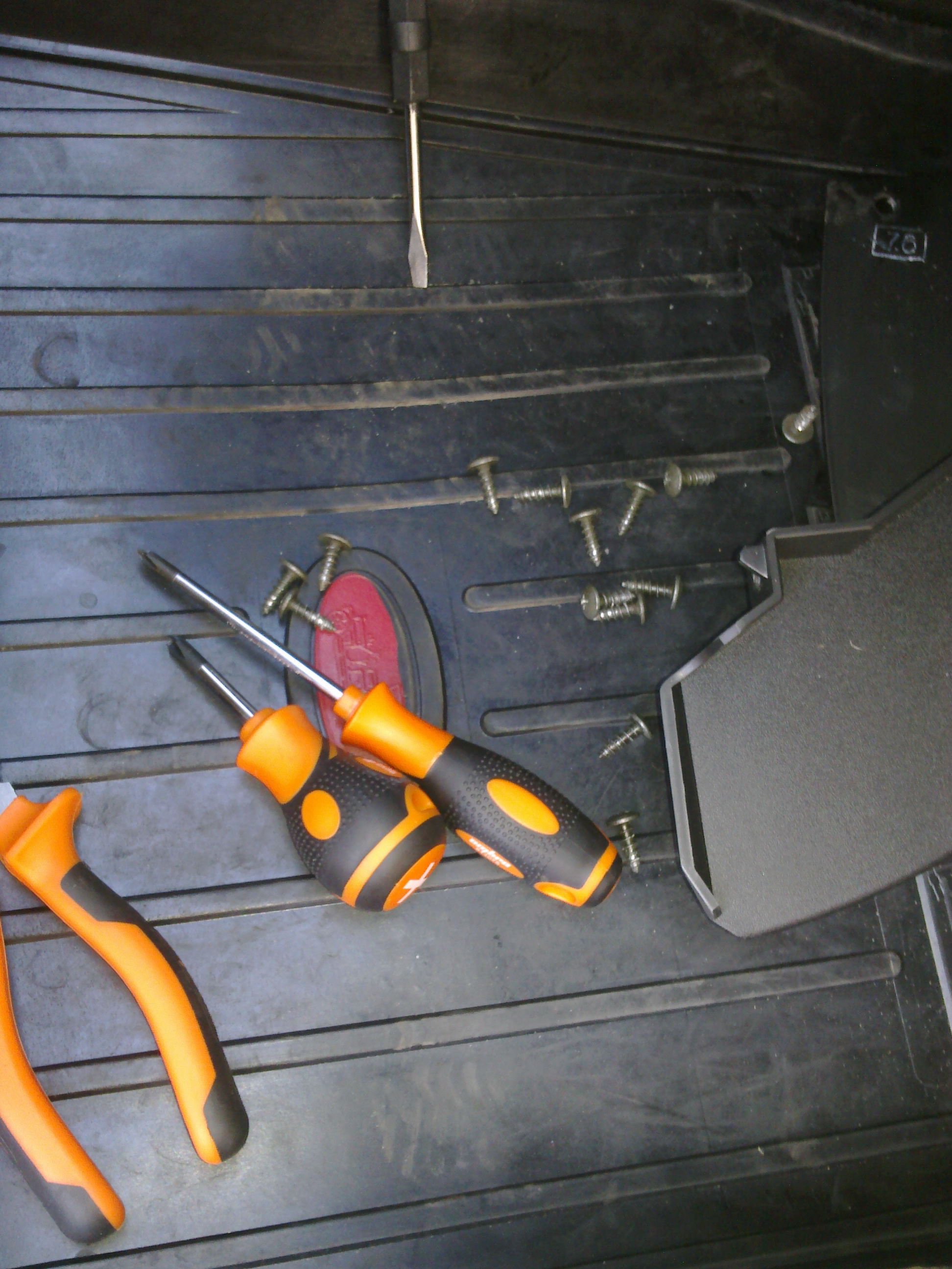

Roman 19.09.2010 19:13
А заглушка от аирбэга является неотъемлимой частью панели?
Или её можно поддеть и выдернуть?
Или она на саморезы прикручена?
Boatmaster 19.09.2010 20:01
Сообщение от Roman (Сообщение 36010)
http://www.chevy-niva.ru/viewtopic.p...=asc&start=110
симсон 19.09.2010 20:38
На саморезы. Пока все открутишь- вспомнишь всех родственников по материнской линии!
Roman 19.09.2010 22:09
За ссылку спасибо.
По поводу материнской линии. Это все хорошо. Но как к этим саморезам подобраться? С чего начать? Всю панеть чтоли снимать?!
Windy 20.09.2010 09:06
Roman, Начинается знакомство с родственниками со снятия бардачка :yes: Дальше действуешь по обстановке, фонарик и набор разнообразных отверток желательны.

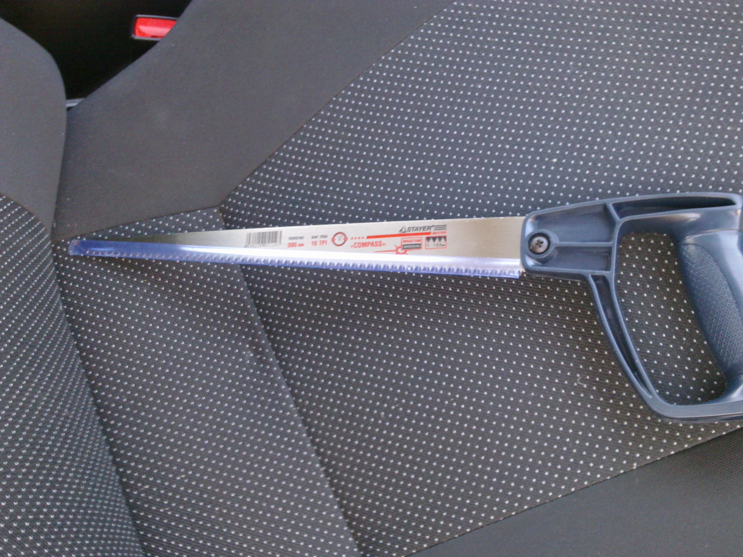

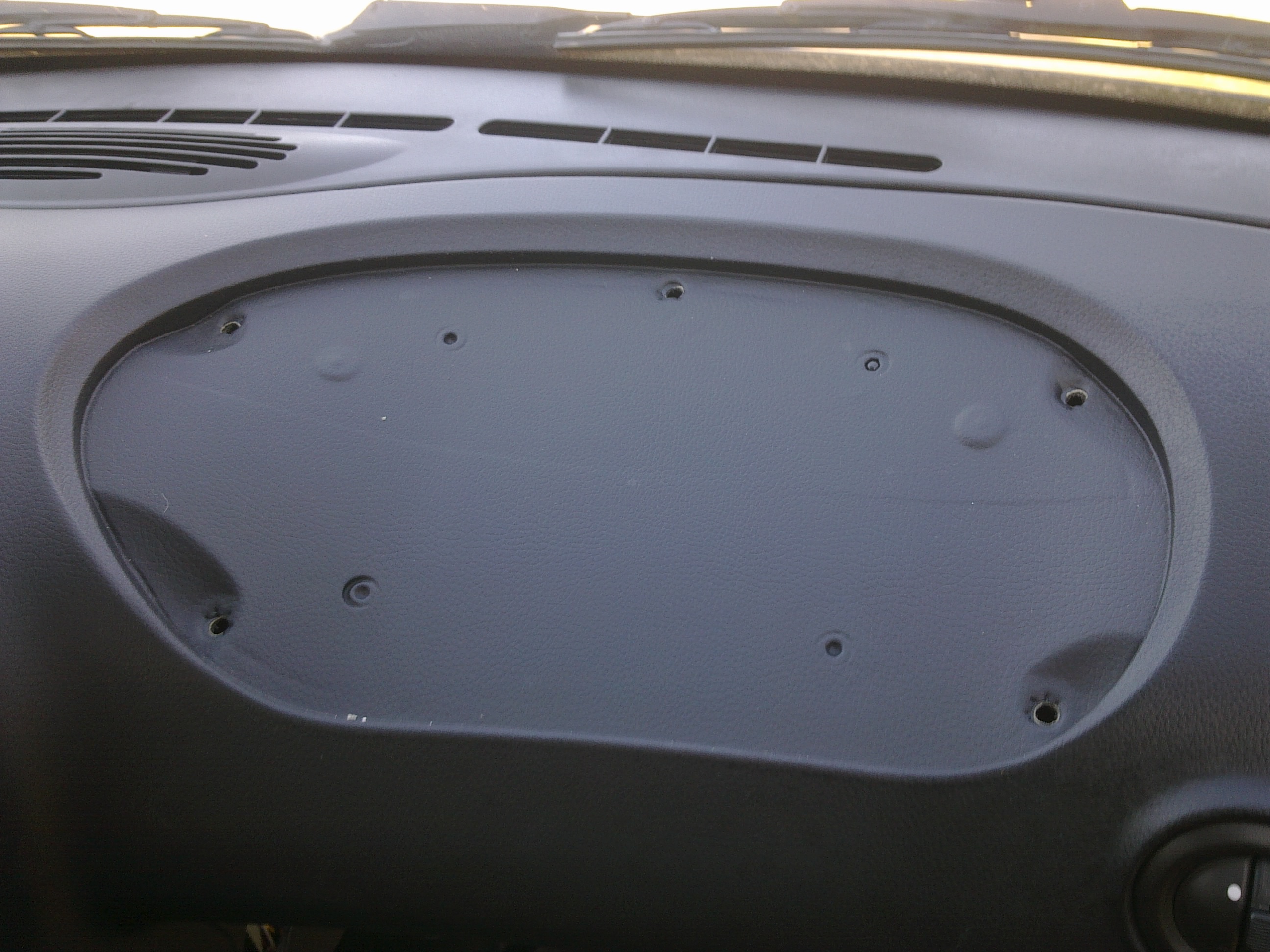

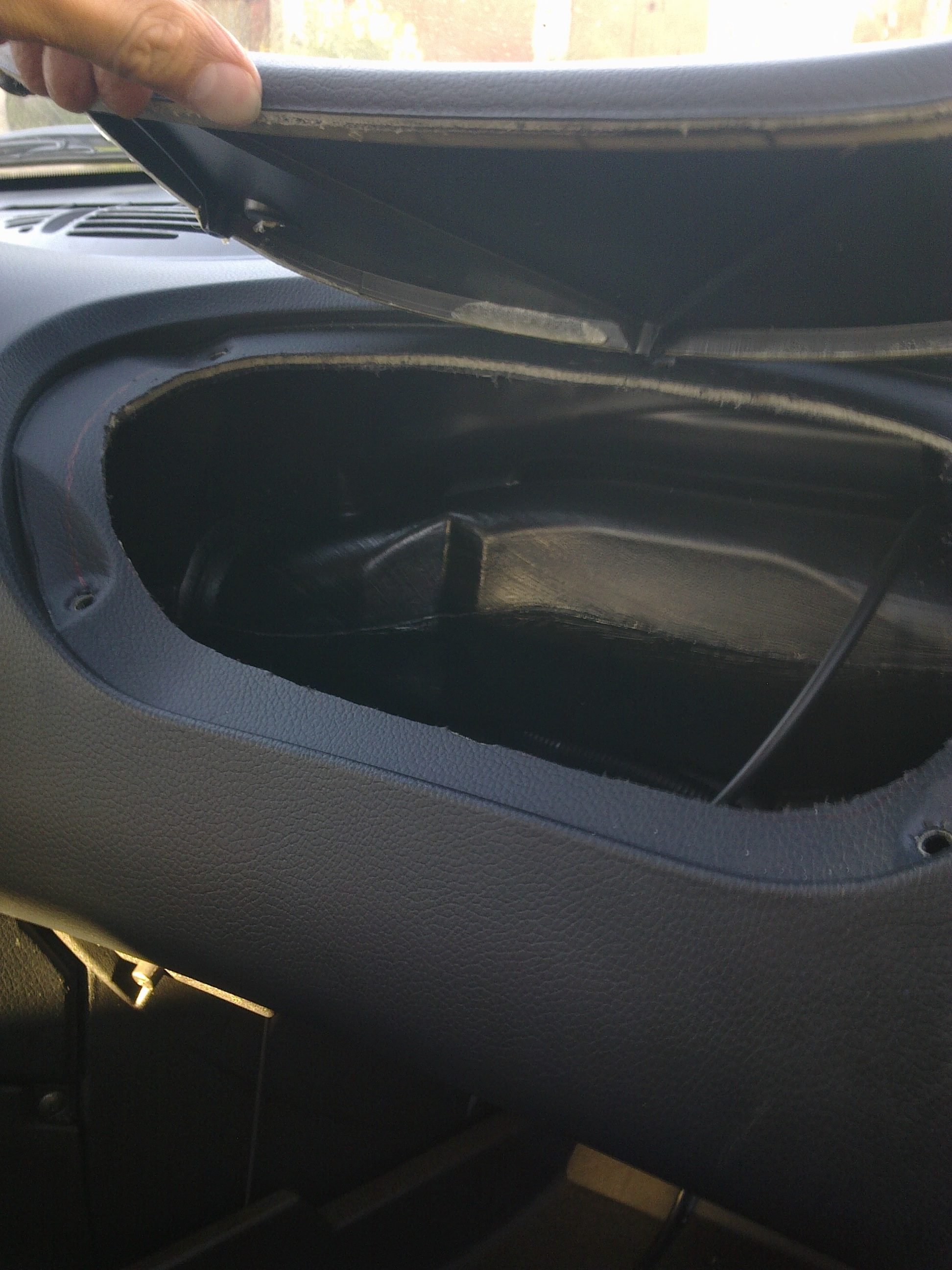

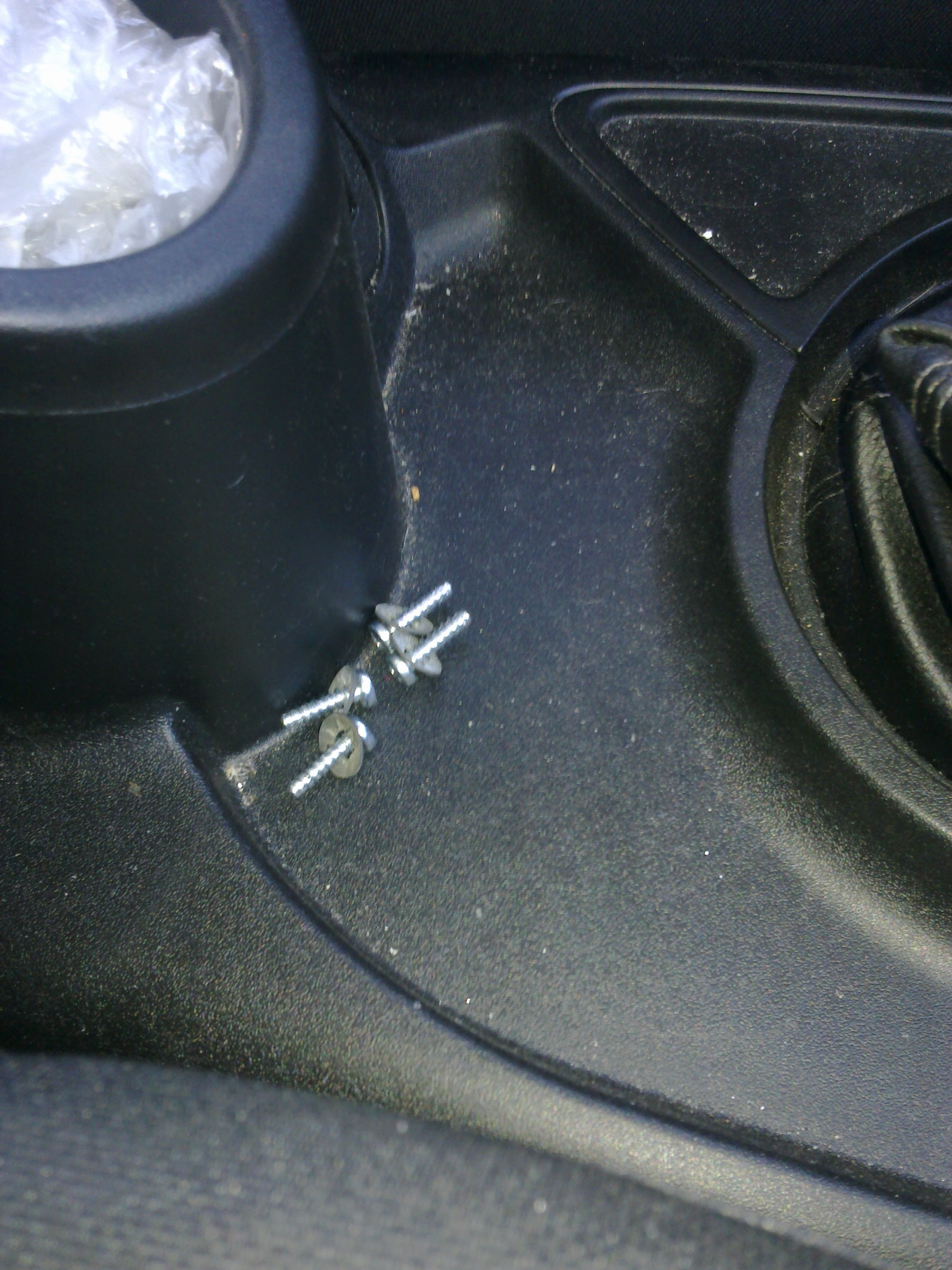

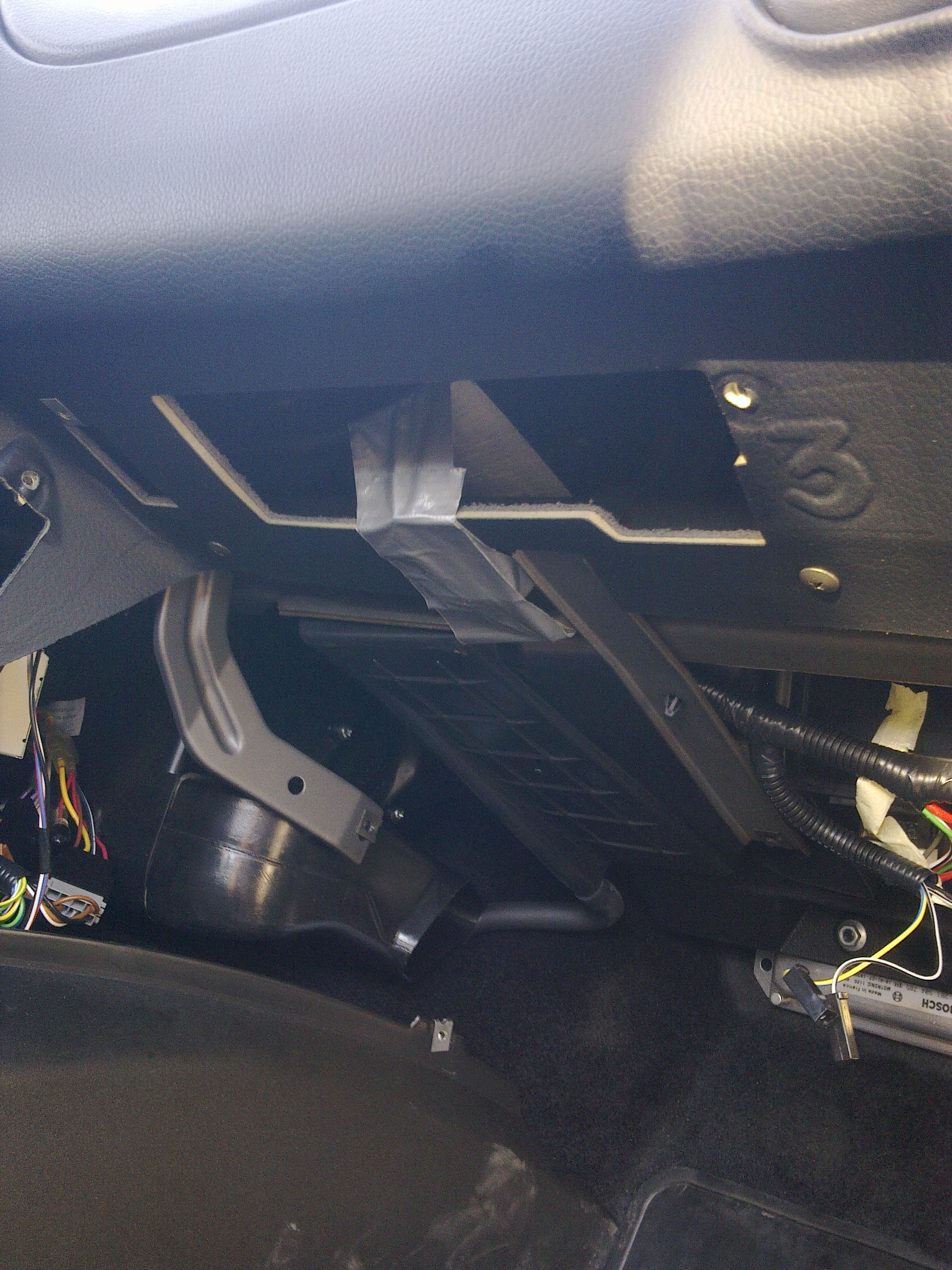

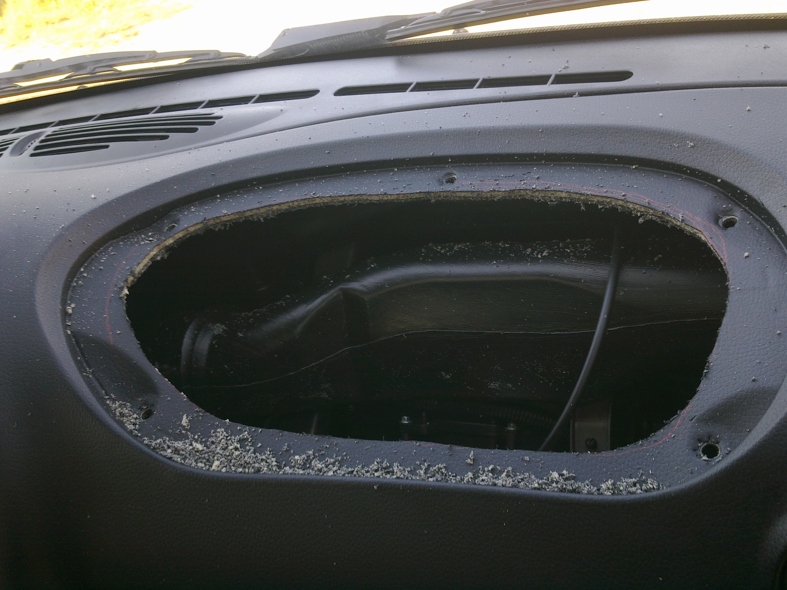

Roman 22.09.2010 00:22
Вложений: 3
Спавился.
Снял бардачек. Мне обещали что для этого надо открутить не "какие-то там 4-5 саморезиков". Первый раз полез - внимательно все разглядел и ушел домой озадаченый. Саморезов насчитал в разы больше.
Второй раз сомневаться не стал и открутил все что крутиться. Дак вот открутить надо как минмимум 12 саморезов. (на фото красным и синим показаны те которые откручивать надо, а желтым - можно, но не надо)
А вот заглушку откручивать - еще 5 штук. Два ближних откручиваются не сложно. А те что прячутся за воздуховодом я победил при помощи зажатой в разводной ключ битки от отвертки. Поэтому подготовленный вашими напутствиями, считаю что справился быстро. )
Как вариант - сдергивать воздуховод с последующей постановкой на место. Его снимать прийдется в любом случае.
Заглушку снял. Пили торпеду ножевочным полотном.
Домой пришел довольный по уши.
Boatmaster 22.09.2010 06:31
Объёмнaя рaботкa, вот из-зa этого и брaться нe хочeтся. Дeлaй крышку бeз ручки, получится тaйничок от нeпосвящённых.
Кот-бегемот. 22.09.2010 08:26
а что за верёвочка висит из квадратной дырочки на второй фотке?
Юрий007 22.09.2010 08:52
Roman, Результат покажи.
Windy 22.09.2010 08:56
Сообщение от Кот-бегемот. (Сообщение 36130)
Это придуманный гениальными отечественными автоконстукторами веревочный ограничитель открытия крышки бардачка :smile:

Roman 22.09.2010 22:51
Boatmaster, без ручки. Так и эстетичнее даже. А хранить там собираюсь максимум воду и салфетки. Не жалко)
Кот-бегемот., все верно. Это веревочка придерживает крышку бардачка в открытом состоянии.
Юрий007, пока это все. Созидательная часть начнется четь позже. Глянуть бы еще как у Симсона сделано... Склоняюсь пока в пользу "мягкого" бескаркасного варианта.

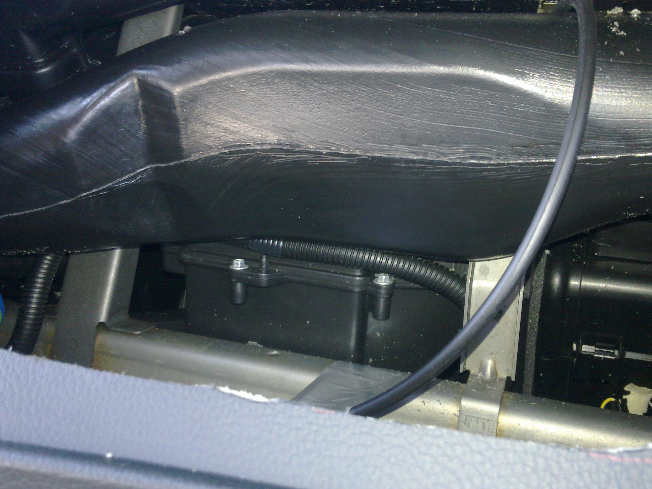

Роман (Затон) 06.10.2010 17:41
Вложений: 1
Тоже выпилил место под крышкой
теперь думаю как с воздуховодом поступить
чтобы высвободить побольше места ,- сделал канализ гофру как на сайте http://www.chevy-niva.ru/ ( во вложении) но воздух почти не дует (((
кто как поступал ?

Напишу и свой фототчет.
Предытория: купил сегодня лампочки и свечи "в запас" - КУДА ИХ ПОЛОЖИТЬ?
История: тутже решил ехать в гараж и хотя бы начать:
снят ящик-бардачек:
Вложение 2963
сделал приспособу для "геморройных" шурупов:
Вложение 2964
используемый инструмент:
Вложение 2965
шурупы от самой заглушки, их было пять, но один пропал в недрах панели...
Вложение 2966
вот оно так:
Вложение 2967
ножовка "по всему", ей и выпиливал...
Вложение 2968
открылся вид на пресловутой воздуховод:
Вложение 2969
пока все вернул "взад", думаю над начинкой...
Вложение 2970
будет классно!!! :
Вложение 2971
вроде места и с воздуховодом полно... опять думаю...
Вложение 2972
Roman 07.07.2011 23:30
Как планируешь ёмкость создавать? Из чего?
Я уже было думал удалять воздуховод. Как вдруг в жаркую погоду Неверхуд показал мне как из него прекрасно дует. Полезная, оказывается, для пасажира штука. Им можно пользоваться. ВОт теперь опять в раздумьях. Купировать его или нет...
greativ 07.07.2011 23:37
я склоняюсь оставить... нутро будет скорее всего мягким типа мешка, хочу посмотреть старые сумки и куртки... может кожзам или замша...
