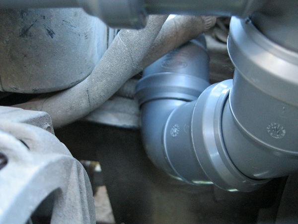

mikel 24.04.2010 23:07
Re: Переделка родного воздухозаборника.
Вобщем вот:
Манжета переходная 70х50, обильно смазана герметиком и вставлена на место штатной трубы. Штатная держится на защёлке, вытаскивается без проблем.
http://data11.gallery.ru/albums/gall...7-m549x500.jpg
Уголками огибаем шланги и выводим в зазор между кожухом двигателя и корпусом фильтра
http://data11.gallery.ru/albums/gall...2-m549x500.jpg
Вид со стороны фары
http://data11.gallery.ru/albums/gall...9-m549x500.jpg
Между кожухом и корпусом расстояние как будто по заказу
К корпусу ДМРВ притянут широкой стяжкой на 10 или 12
http://data11.gallery.ru/albums/gall...6-m549x500.jpg
Общий вид, на конце тройник
http://data11.gallery.ru/albums/gall...5-m549x500.jpg

mikel, Спасибо! теперь точно сам сделаю!! :smile: Сегодня же всё куплю и займусь, как раз погода подходящая!
mikel 25.04.2010 09:08
Вся сборка идёт на герметике, не забудь.
Герметик не жалеть.

ЛёёХа 26.04.2010 13:55
mikel, :smile:привет,отлично всё описано и показано! +:good:.
А ты как считаешь, вот по ощущениям, мощность , отдаваемая мотором не уменьшилась? а если да,то ,опять же по ощущению машины, на какую величину? Там коммент был (в описании которое выложил SVK:smile:,там можно прочесть) у одного человека- мол, мощность упала после установки шноркеля приведенного типа(там классический-вдоль стойки к срезу крыши,посмотри)
mikel 26.04.2010 14:06
Я потери в мощности не ощутил.
Да и не должно её быть, родной воздухозаборник имеет примерно такое же сечение.
Потери могут возникнуть при подключении к шноркелю сантехгофры, которая имеет меньшее сечение. Поэтому я их подключаю сразу две, для чего и тройник на конце.

GOOD3ILLA 05.06.2011 19:01
Вложений: 11
Изготовил сантехшноркель.По времени ушло минут 40,пока жена шопингом занималась в ЦУМе.А я на стоянке в дальнем ряду все это соорудил.Снял воздухан,отковыряв резиновые пимпочки:mocking:,для удобства.Собрал все пока без герметика.На герметик посадил только манжету в самом корпусе воздухана.Манжета вошла вместо штатного патрубка как родная,но с хорошим натягом,все плотно Вложение 2749
Вложение 2750
Вложение 2751
Вложение 2752.Далее в манжету (73х50) вставляется патрубок 50х90*,потом снова 50х90*Вложение 2753,затем два по 50х45* для того что бы был плавны поворотВложение 2754,затем труба 50х250(длина),потом снова 50х90* а там на свой вкус.Я оставил так Вложение 2755Вложение 2756.Был еще такой вариант Вложение 2757Вложение 2758Вложение 2759.В общем впечатления нормальные.Динамика разгона не изменилась ни капли.Пластиковых поясков под рукой не оказалось,привязал пока капроновой веревкой:mocking:.Завтра все до делаю и посажу на герметик.И так по стоимости.Патрубки с манжетой обошлись в 160р. + герметик(взял манул высокотемпературный)76р. =236р.+ пояски, и час времени.Вот так:yahoo:.Делайте все,рекомендую,не пожалеете.Всякое может быть,ведь можно и в городе в луже захлебнуться:yes:
Noisy 05.06.2011 19:32
GOOD3ILLA, выглядит неплохо:smile: ты так и оставишь, дальше выводить не будешь?
GOOD3ILLA 05.06.2011 19:55
Сообщение от Noisy (Сообщение 46482)
А куда дальше то?Так и оставлю вот только думаю тройник в низ развернуть что бы водой не захлестнуло когда волна по лобовое будет:blush:
mikel 06.06.2011 01:16
Сообщение от GOOD3ILLA (Сообщение 46484)
Неоткуда там захлёстывать, наоборот поближе к кромке капота разверни.

GOOD3ILLA 06.06.2011 10:33
Сообщение от mikel (Сообщение 46499)
А разве со стороны лобового под капот вода не может просочиться,там уплотнитель какой то стремный,не доверяю я ему.А в моторном отсеке волна до АКБ не доходит?Надо бы виделрегистратор поставить в моторном отсеке и отснять все происходящее там во время штурма водной преграды:mocking:

mikel 06.06.2011 15:04
Сообщение от GOOD3ILLA (Сообщение 46507)
Нет, не просочится. Ей проще по штатным каналам уйти.

GOOD3ILLA 06.06.2011 16:18
Сообщение от Роман (Сообщение 46513)
Андрей, немного недопонял, манжета ставится и с внутренней и с наружной стороны воздухана? То есть 2 штуки?
Роман,mikel уже ответил:yes:.Манжета одна,вставляется изнутри воздухана(чтоб ее вставить нужно снять крышку змеевика,он на шести или пяти саморезах,когда всавишь манжету крышка встает на место без проблем) до упора в буртик манжеты и сади все сразу на герметик.Штатная труба забора воздуха на выброс.

GOOD3ILLA 06.06.2011 18:42
Сообщение от mikel (Сообщение 46500)
Такая конструкция позволяет спокойно подтыкать пару длинных гофр и выводить воздухозабор из-под капота.
А через какие отверстия выводятся гофры из под капота?Или капот не надо закрывать:blush:
mikel 07.06.2011 16:29
Гофры сдавливаются между уплотнителем и капотом, оставшегося просвета лично мне хватало.

Springp5 02.05.2012 21:59
Вложений: 1
Сообщение от Geka (Сообщение 62165)
Что за штатный еще, наверно магазинский с наружным соплом?
тот который дилер продает
выглядит так или примерно так
Вложение 4537
