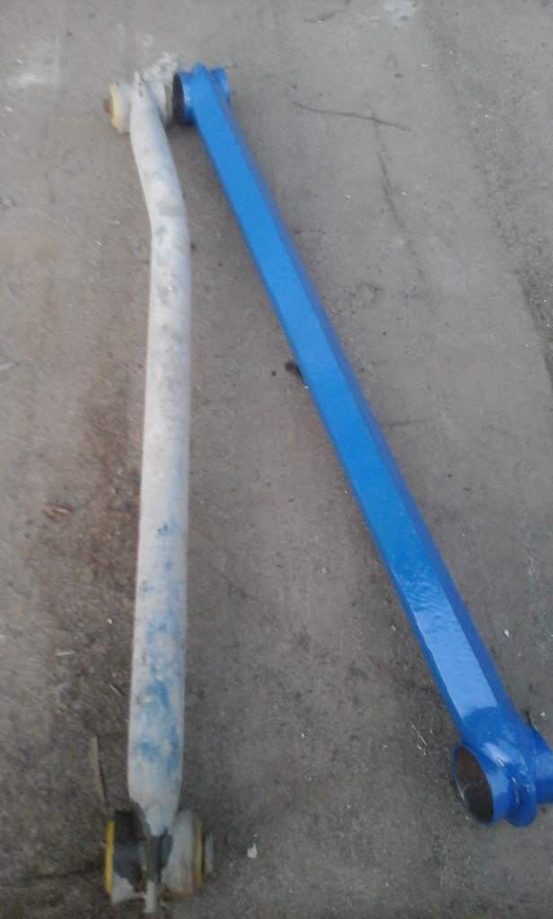

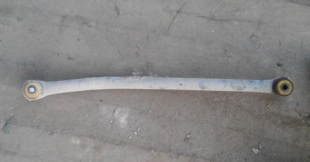

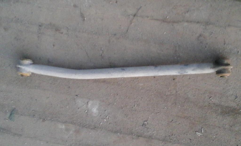

Покажу для тех кто не знает как гнутся реактивные тяги :smile:
так выглядит в одной плоскости Вложение 9984
а так в другой Вложение 9985

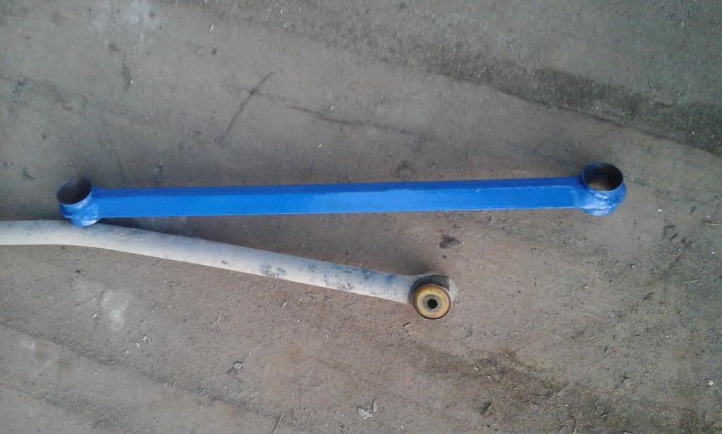

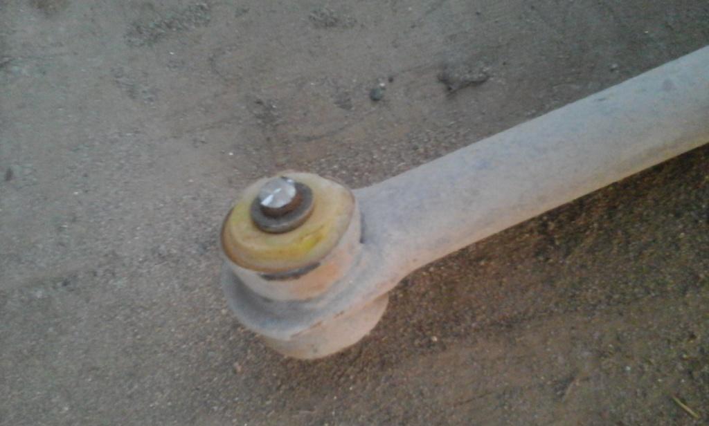

Выяснился один минус полиуретановых втулок - т.к поставил их и забыл, то когда пришёл момент их снять мет. втулки прикипели к болтам настолько что только болгарка и отгибание ушей кронштейна
Вложение 9986
Из второй тяги сварил усиленную уголком по всей длине с заходом на втулки
Вложение 9987 Вложение 9988
Вторую аналогично усилю.
P/S запрессую новые полиуретановые втулки сс20, хотя и этим ничего не стало.
Ах да, чуть не забыл - синий цвет +3 % к прочности :)))
