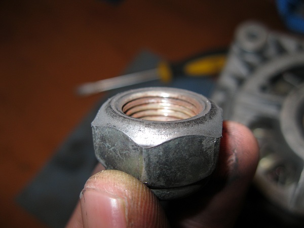

Раздолбанный шкив и гайкаНажмите на изображение для увеличения
ID:	5680.Видео как все плохо
