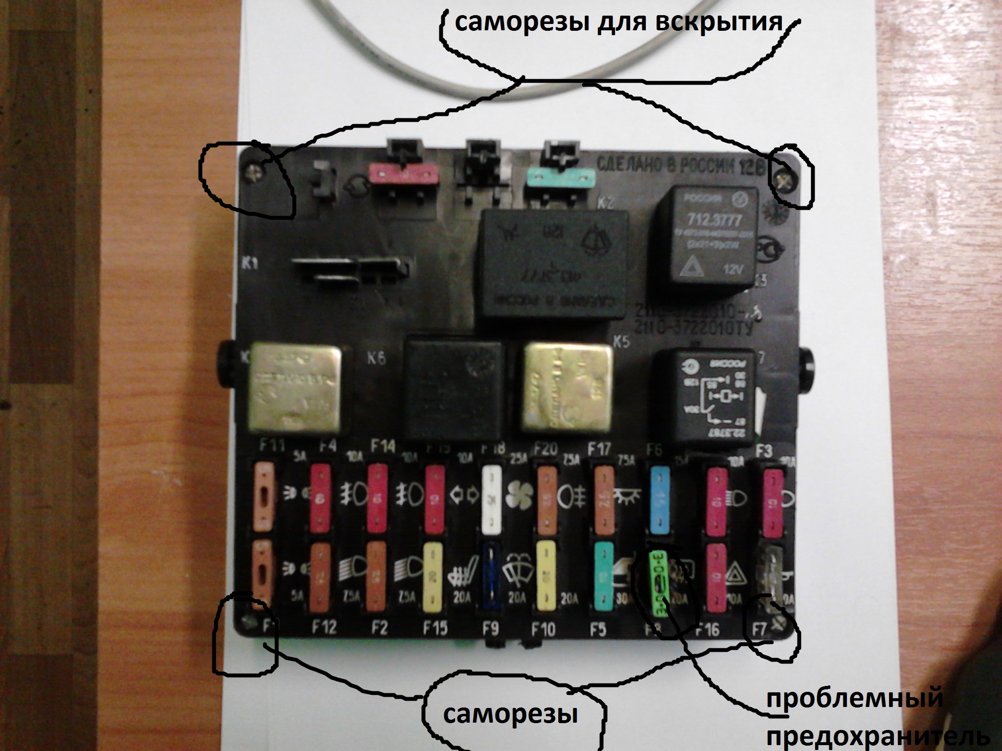

Вот так он выглядит Нажмите на изображение для увеличения
ID:	4847 а вот так проблемаНажмите на изображение для увеличения

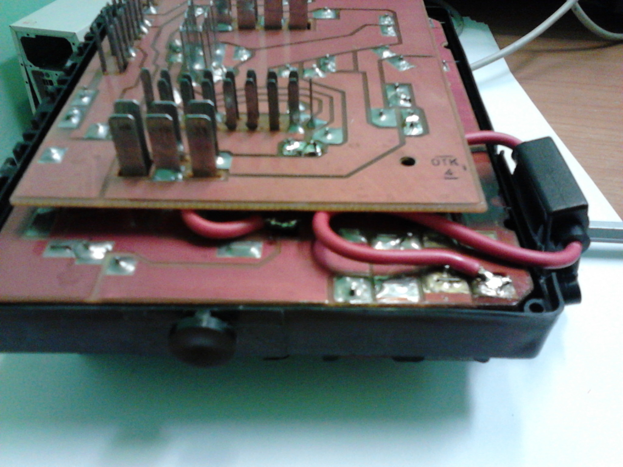

4. Откручиваем 4 самореза по углам, переворачиваем, снимаем нижнюю крышку и получаем это Нажмите на изображение для увеличения
Далее надо определится что будем делать, вариантов 2:
Сделать внешний предохранитель, либо перекинуть нагрузку на резервный предохранитель...
В моём блоке незадействованым оказался предохранитель F10
Второй вариант подойдёт тем, у кого основной предохранитель выгорел незначительно или он будет ставить электронный ограничитель тока
Я решил сделать внешний предохранитель и электронный ограничитель:

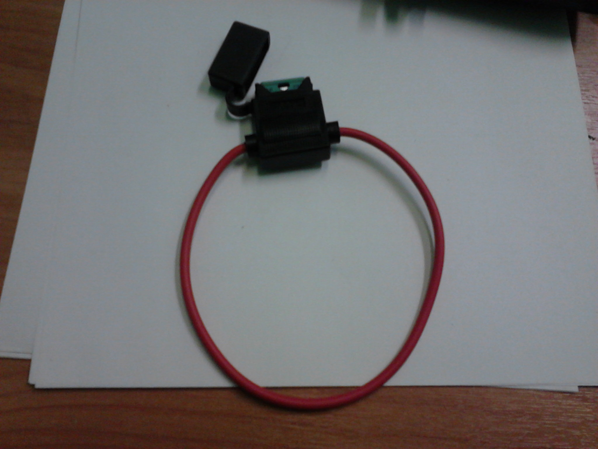

Предохранитель Нажмите на изображение для увеличения

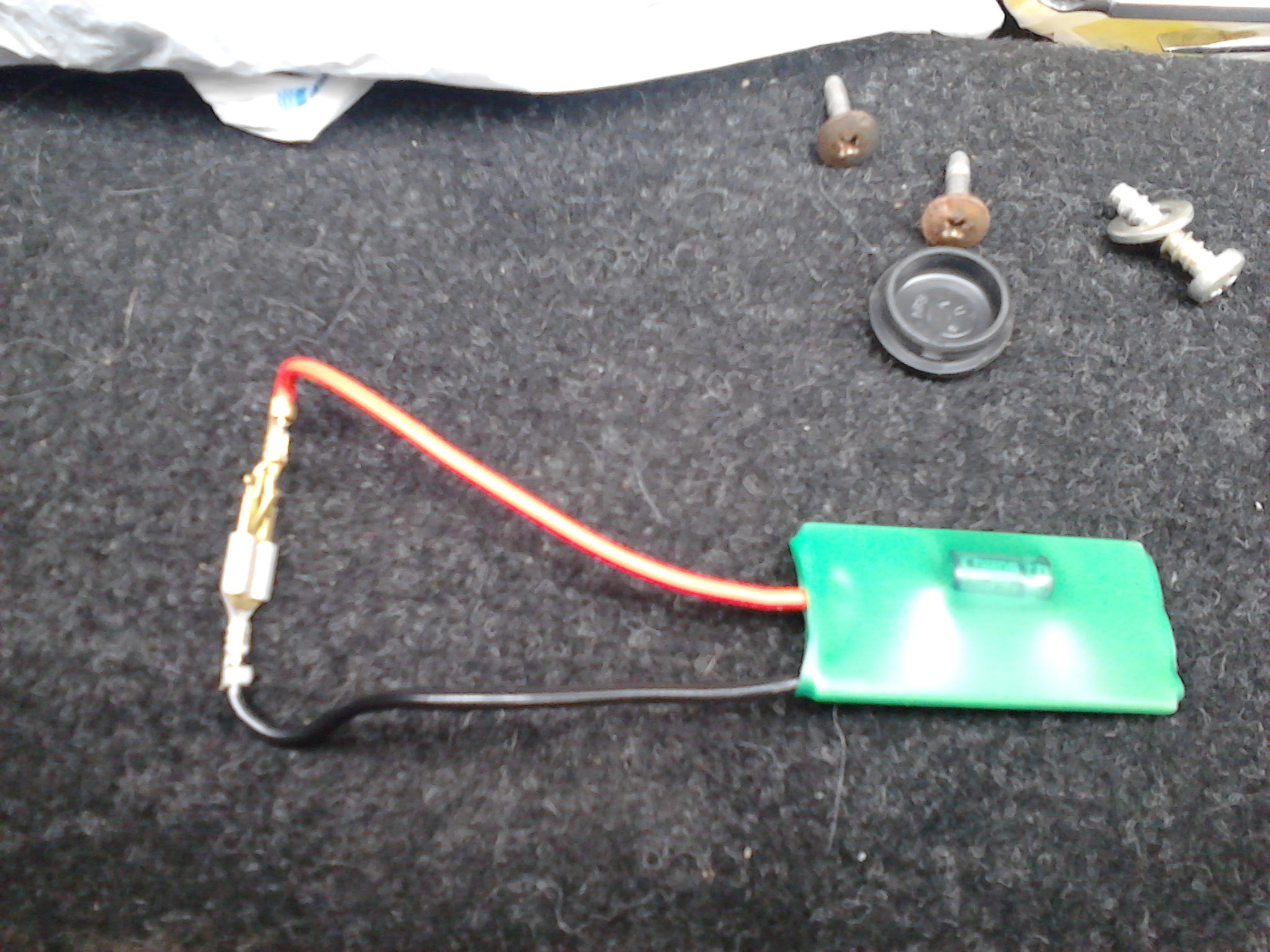

ID:	4850 электронный регулятор Нажмите на изображение для увеличения
5. Припаиваем предохранитель к монтажному блоку параллельно выгоревшему Нажмите на изображение для увеличения

Я решил установить электронный регулятор в заднюю дверь, поближе к обогреву заднего стекла, но это не совсем правильно, т.к. регулировать он будет только заднее стекло, а зеркала будут постоянно включены...

2. В разрыв вставляем (всё подходит без пайки) регуляторНажмите на изображение для увеличения

4. Включаем обогрев и убеждаемся, что горит светодиод на регуляторе
