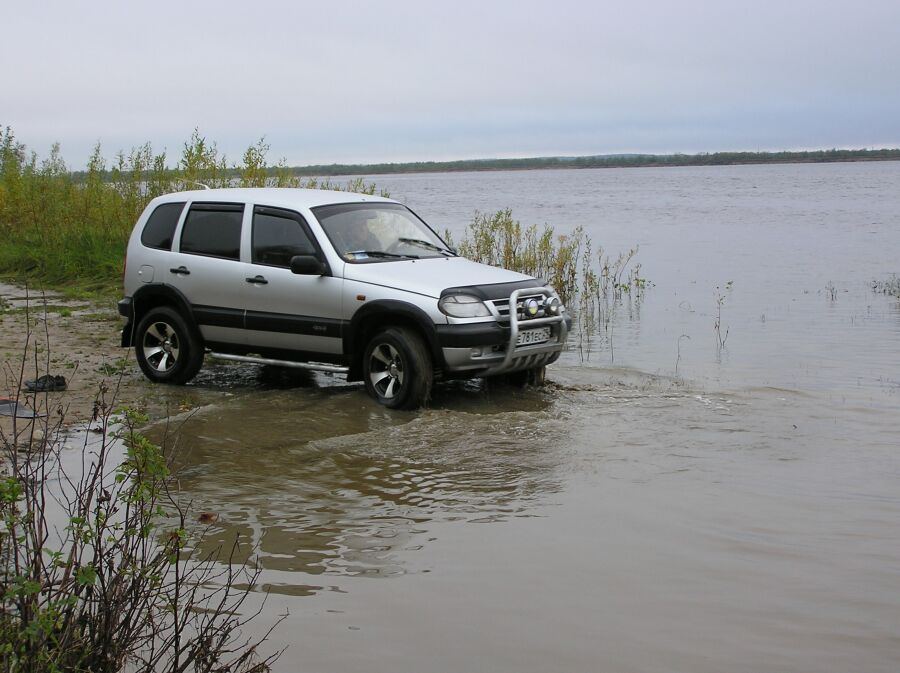

На старом шевике были диски арбузы , которые очень нравились.
может кто знает как называются эти арбузы чтобы их заказать?

Роман (Затон), Если бы ты заглянул сюда, то заметил бы в первом сообщении справочник по дискам для ШН
Судя по фото, твои диски очень напоминают КУЛЗ KA-249A.

Дык вот же ониhttp://www.klso.ru/wheels/Kulz/KA_24..._7_ET12_2.html,и вроде на складе в наличии аж двенадцать чтук.Забырай хот всэ,харощий дыск
Диаметр центрального отв. 108,5. УАЗовские?

Аааа млин!!Boatmaster ты прав это самый что ни наесть УАЗ.А я то блин не обратил внимания на центральный диаметр,мельком глянул по отверстиям подходит да и все.Надо ссылку грохнуть

Диаметр центрального отверстия108.5 мм
а на ниве сколько ?
эти не подойдут?
на моем старом шевике стояли именно они

На нивах и Шнивах вроде 98,5 мм.

Нa ШН 98,5. Но отчaивaться нe нaдо, у мeня второй сeзон стоят диски УАЗ-Форсaж с 108,5, пaтологий нe нaблюдaю.
