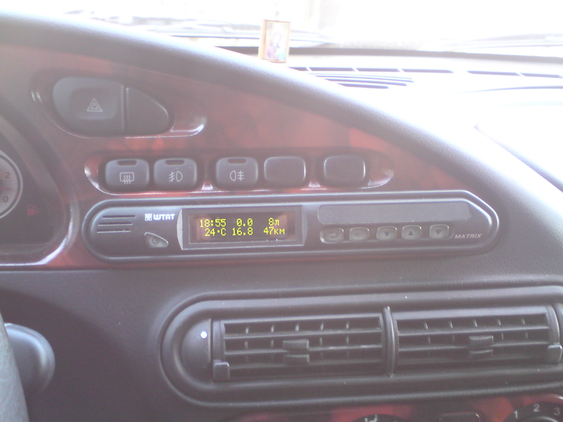

Ко ли уж пошла такая пьянка.... БК реально самому поставить. Сложность, как долго ставиться? В какое место лучше поставить? Какой взять?
Вот мой БК.
Пол часа с пивом!

DeMoN, Как штуковина правильно называется?

БК "Штат-Шеви Матрикс"
вроде так

Юрий007, Если ты будешь брать БК по типу "БК-Штат", который ставится в замен блоку контрольных ламп (тех, где блокировка диффа), то поставишь его и сам.
Там делов всего - вынуть старый блок, отсоеденить разъем, подключить разъем к БК, с одного из проводов взять "+" и один провод от БК кинуть на один из разъемов диагност. колодки.
В инструкции про это все подробно с рисунками есть!
Вот тут можно много интересного почитать http://www.shtat.ru/produkt/niva/
Там и инструкцию можешь глянуть и как выглядит БК.
