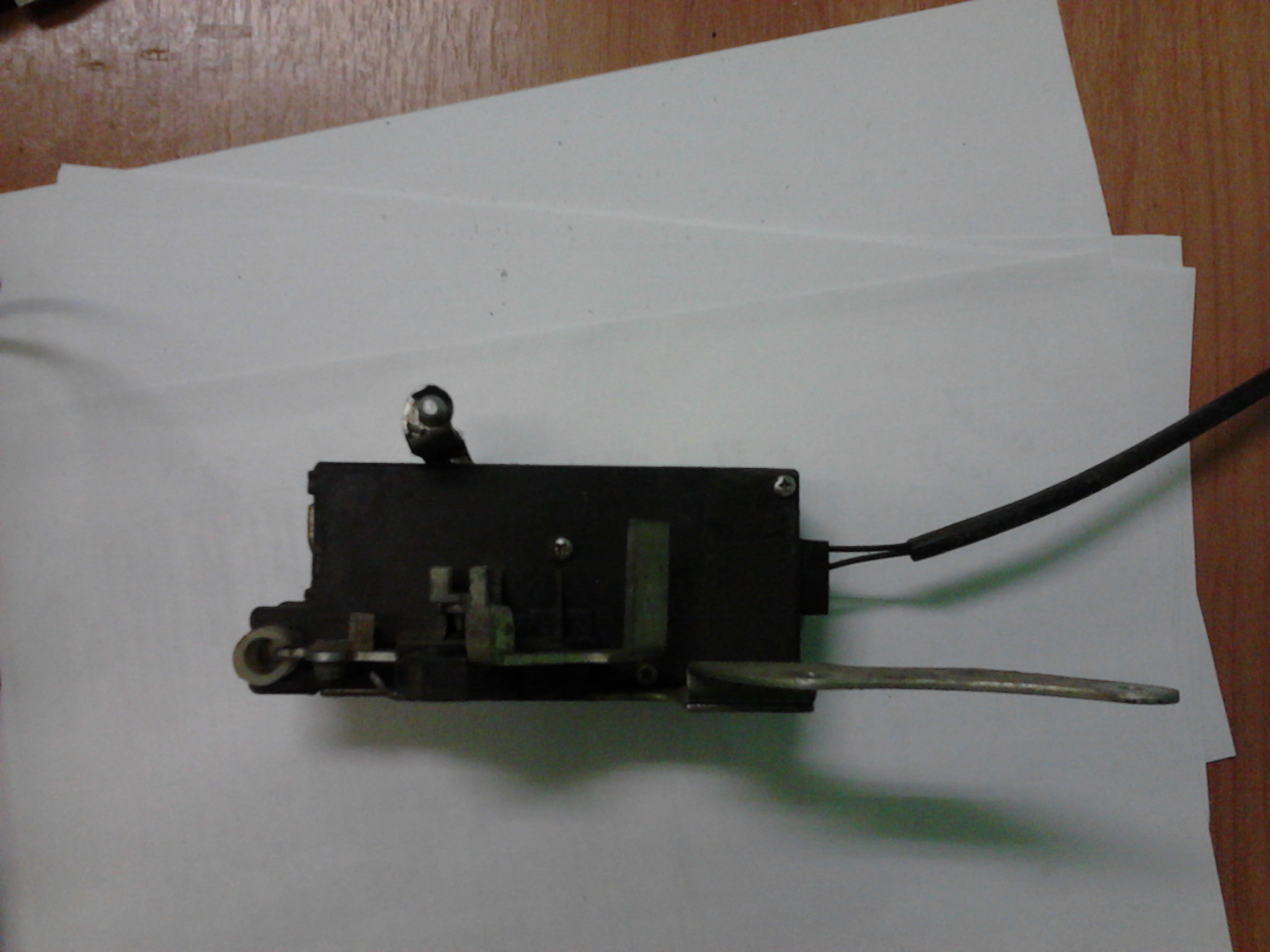

Ну вот... купил я его давно, а сегодня решил заменить на задней левой двери...
Выглядит он вот так:Нажмите на изображение для увеличения

ID:	4438 Ну тут всё понятно... просто меняем концевик.. он ничем не закреплён, просто фиксируется на штырьках....
