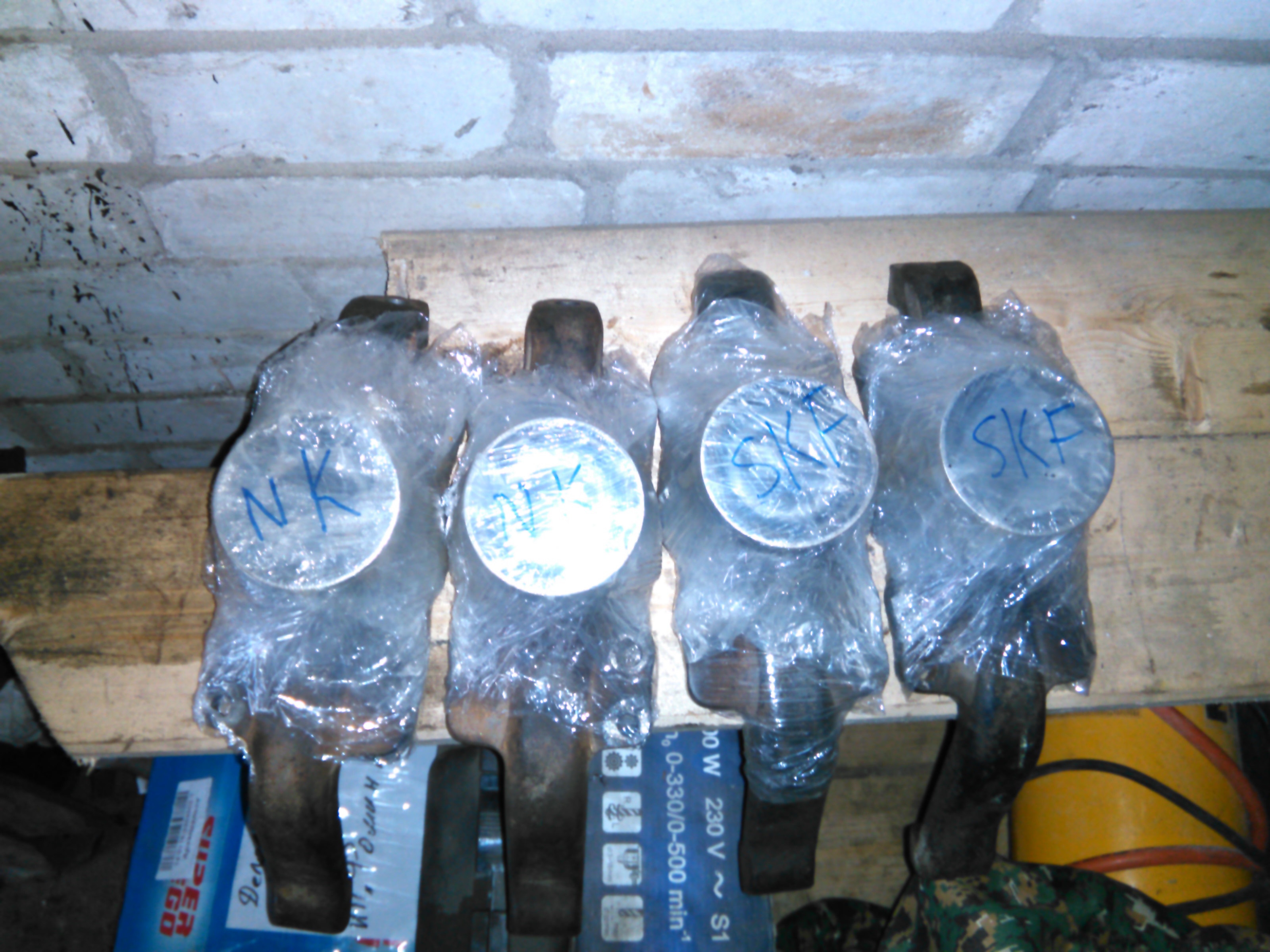

Старый 17.03.2015, 00:11   #307
Re: Увеличиваем надежность СТУПИЧНОГО узла ШНивы: варианты
Есть в наличии два собранных комплекта, один с подшами NK второй SKF
"Налетай торопись, покупай живопись" А что за "NK"?
Сколько мучаю их ни че не происходит. Один менял недавно(целый год мне твердили что он гудит) изъяли, посмотрели - он нормальный всего лишь небольшая выработка. Люфта не было. Стоял "ОПТИМАЛ"
Старый 17.03.2015, 01:08   #309
Раньше оптималы были с внутренним стопорным кольцом, а теперь без него, поэтому ставлю NK, сам недавно вторую сторону поменял. Симптомов не было, так для профилактики ( прошёл 113 т.км)
Саша, позвони пожалуйста, на стоке езжу до сих пор, надо ставить правильные))))
