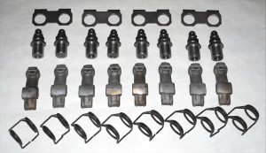

Re: Запчасти на ШНиву: выбор, обсуждение, места продажи и цены
Не, у меня гораздо реже на холостых и не так стрекочет...
Поставь такой набор,а новые гидрики не факт,что будут работать.

Старый 20.04.2013, 18:06   #259
pilgrim
Аватар для pilgrim
Регистрация: 21.01.2011
Имя: ВВП
Сообщений: 336
Репутация: 472
Почитал тутhttp://niva-fr.ru/wp-content/uploads...рикам.jpg
Вроде все правильно. Кто ставил , что скажет?
Старый 20.04.2013, 20:22   #260
SAN 296
Аватар для SAN 296
Регистрация: 25.09.2010
Авто: Шеви Нива 2006г.
Сообщений: 547
Изображений: 42
Репутация: 150
у мну стоит с 213 валом, + чётче работа двс и тяга на низах по-лучше.
