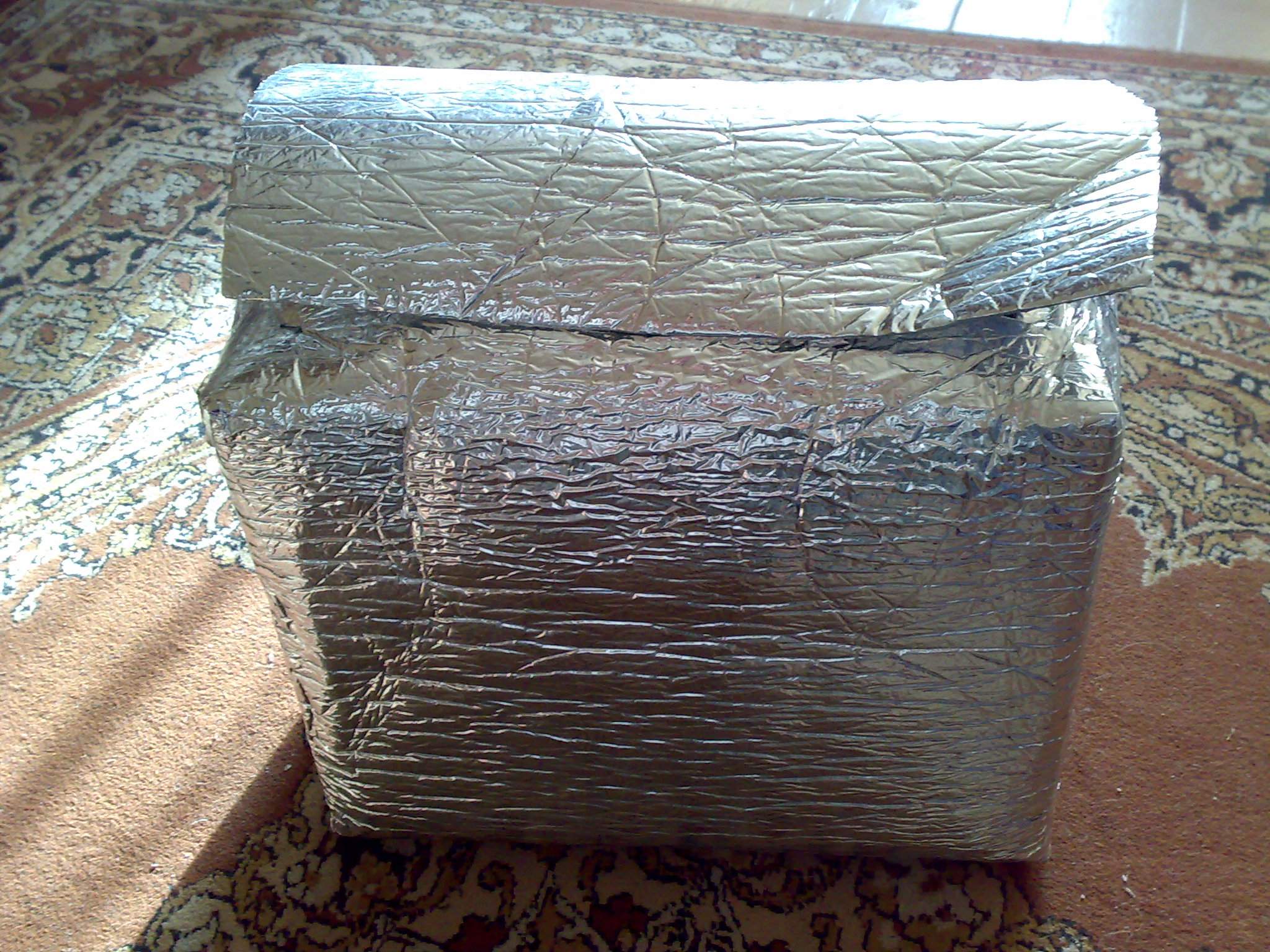

…..в свете начала летнего сезона…....на даче наткнулся, вспомнил, ну и решил поделиться.....)))
….идея не моя, «подсмотрел» на каком то сайте три года назад……собирался в поездку в Москву, в августе, само собой возник вопрос хранения продуктов….покупать заводскую термосумку –с деньгами на тот момент было туговато………..ну и «сваял» «времянку» из остатков изоляции за час….. «времяночкой» этой до сих пор и пользуюсь иногда……при работе понадобились ножницы, степлер (не канцелярский, «усики» загибал руками) и широкий скотч……кроил под сумку, которая подвернулась - формат оказался удачным……в принципе всё на фото…..
…..эксплуатация: замораживаем в холодильнике две пластиковые бутылки (1,5 л)…..кладём на дно сумки…..сверху продукты…….и в путь дорогу……..когда «работа холодильника» всё таки закончится у Вас останется ещё две бутылки чистой питьевой воды…….
…….на заморозку бутылки (полную) обычно уходит не менее 24 час…………..продолжительнос ть «работы» зависит от множества факторов, я дольше 28 час. не использовал – не требовалось
