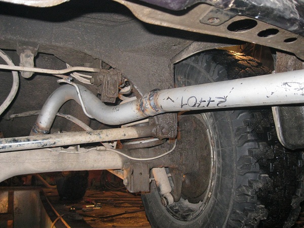

В общем творческая жила бьет ключом и я пошел дальше.Решил вывести выхлоп в корму на правый борт.Это самый сложный участок,переделка гусака через мост.Я его вывел между креплением панары и регулятором давления задних тормозов(но это пока тестовый вариант).Вот сам "гусак" Нажмите на изображение для увеличения
ID:	7107.Опять же все подгоняем непосредственно на машине и только потом обвариваемНажмите на изображение для увеличения
ID:	7108. Удлиняем крючок крепления к резинке и крепим на штатное место. При таком варианте,поменять глушитель без сварки не получится.
Вот так выглядит конечный вариантНажмите на изображение для увеличения
ID:	7111.При этом ход при вибрации всей системы минимальный,расстояние между лонжероном и карданом(в самой узкой части) по ~2см на каждую сторону.Единственный косяк,задевает трос ручника..,но все равно скоро менять глушак.
Первые впечатления.Пока выезжали из ГСК "строитель",а там сейчас ямки будь здоров и ходы у подвески хорошие,ни где ничего не брякало снизу.На скорости по трясучке тоже тишина.Без католизатора мощи реально добавилось,как будто колеса на штатные сменил,резвее стала в разы.Выхлоп по звучанию вроде такой же как у меня был с прогоревшей трубой.Сейчас покатаюсь и в понедельник гляну на яме,как обстоят соединения по фланцам.
