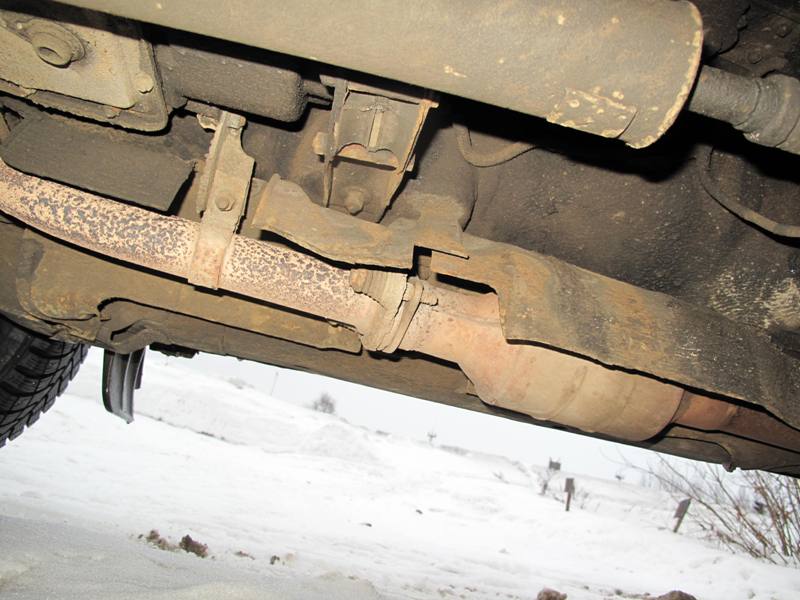

igor, то есть со штанов сразу на доп. глушитель? Должна быть в продаже такая хрень вроде бы..
Да. П о размерам как штатная, но без катализатора. (от штанов и до основного глушителя). Чтобы просо заменить без сварки. А в августе перед ТО старый катализатор вварю как на шатной выхлопной системе если понадобится. Покупать с катализатором за 12р не хочу, если 1.5 р можно купить. Есть еще мысль одно колено которое над мостом найти и вварить.

igor, "основной глушитель", это который? Сзади, поперек? Говорю ж, обратись к сварным, которые глушителями занимаются.. Да и катализатор там вроде бы не суть важен получится.. Ну и тут, в принципе, специалисты бы уже откликнуться должны.. Чуть позже прочитают.. )))

igor, без катализатора продается ток в спецмагазинах, тебе в данном случае проще к сварщикам и колено переварить, ну и катализатор выкинуть свой м вварить кусок трубы, если он не нужен...
У меня катализатор выкинут-поуркивает погромче штатной, ТО прошел....

[quote=Dru;101187]igor, без катализатора продается ток в спецмагазинах, тебе в данном случае проще к сварщикам и колено переварить, ну и катализатор выкинуть свой вварить кусок трубы, если он не нужен...
Осталось найти спецмагазин. А если колено найду, то и катализатор оставлю. Надо сползать под машину посмотреть, может пару заплат поможет.

igor,Какая машина?? На старые (примерно до 2005 г) без проблем такая труба продаётся.. сам покупал... На новые системы не знаю...

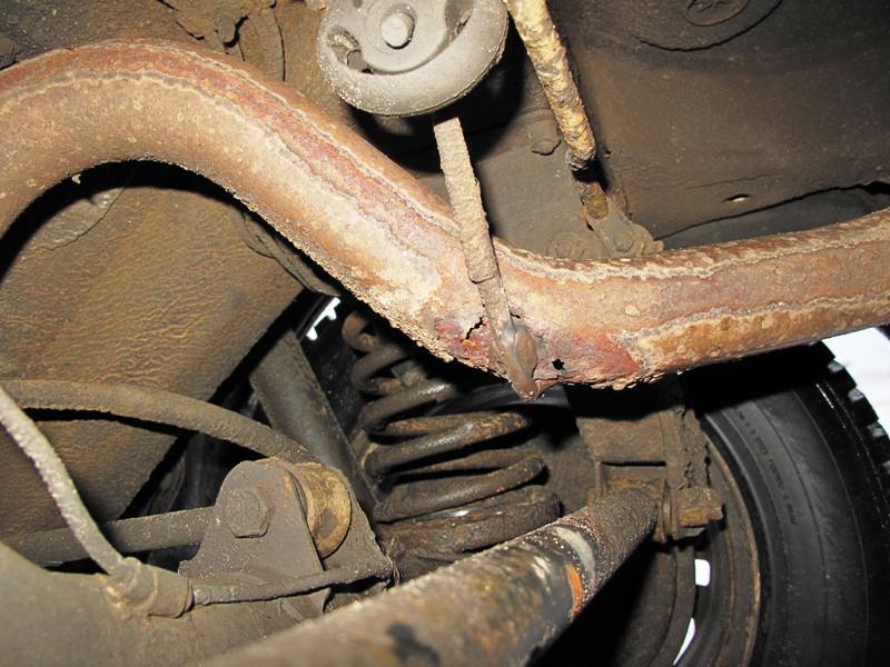

По фото от цифры 5 до цифры 8 единая деталь.
Название: выхлопная система.jpg
ID:	8863   Нажмите на изображение для увеличения
ID:	8864   Нажмите на изображение для увеличения

http://www.niva-lada4x4.ru/shop/prod...oducts_id=3913
Вот такой ищи.

У меня крепится к приемной трубе на 2-х болтах. Нашел на "Vihlop163.ru" - "21230-1200018-02 Глушитель Дополнительный (Шевролет Нива)на выхлопную систему GM Б/Н . Евро2 Тлт" за 1 070 р. Если подойдет по длине (у меня приблизительно 208 см без выпрямления) то закажу.
