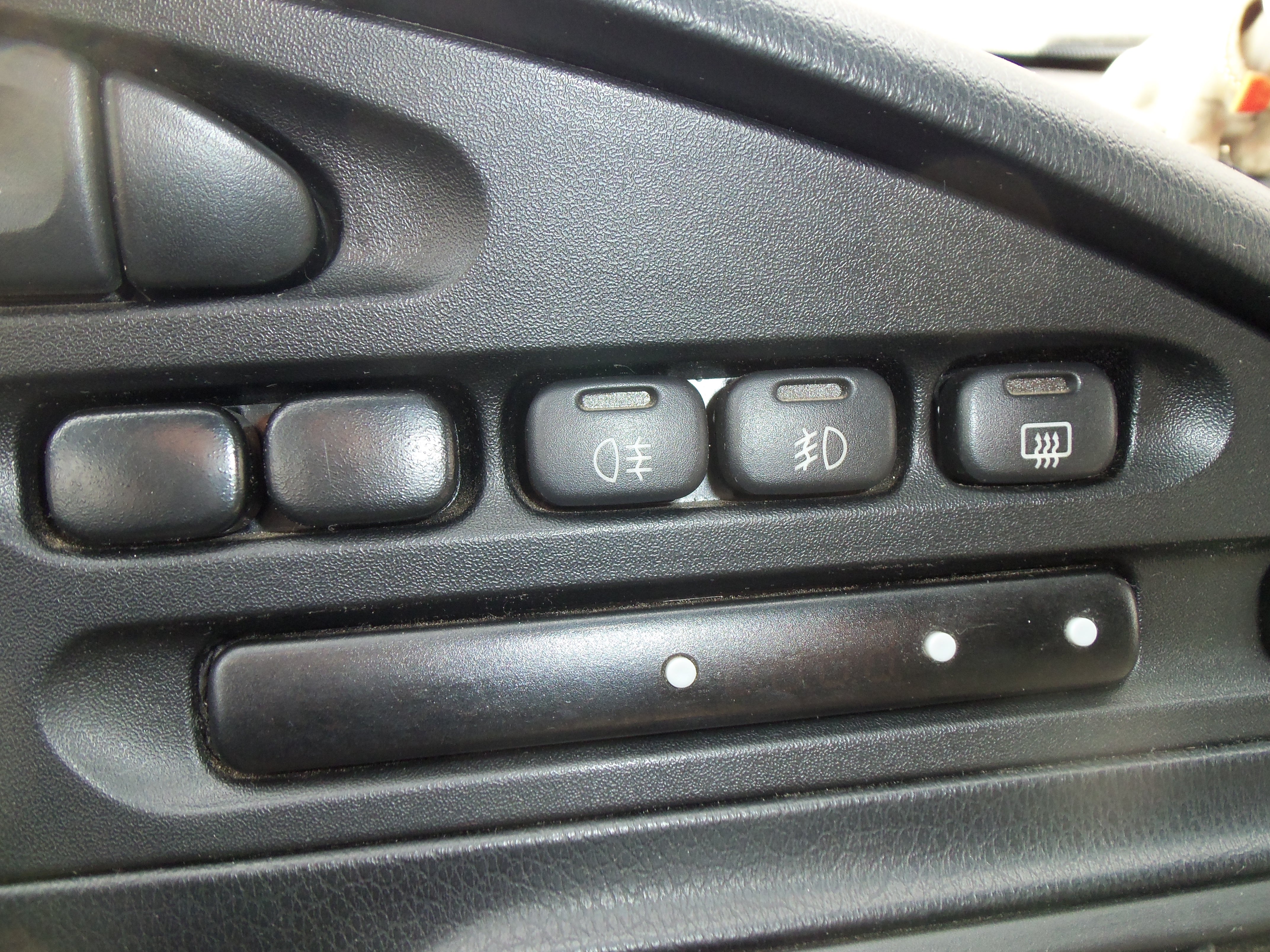

И еще в тему кнопочек.
Я бы кнопку включения обогрева зеркал и зад. стекла поменял местами с кнопкой включения задних противотуманок. Ей мало пользуюсь, а индикации включения у кнопки обогрева плохо видно из-за руля. К тому же кнопки включения противотуманок находились бы, так сказать, в одном блоке (углублении). Но там похоже жгут не даст.
Ну у меня давно так сделано.. Жгута хватает..
Включение рега наверное всё-таки удобнее не отдельной кнопкой, а при включении зажигания... Имхо.

Старый 07.05.2013, 22:42   #12
Re: Второй прикуриватель.
CatAlex, не всегда. Тоже думал над подобной опцией, но с автозапуском рег начнет снимать двор задолго до движения, да и лишняя нагрузка зимой при старте акуму не очень нужна. Кнопку то нажать - минутное дело! Вот правда на тоёте сделано что при выключении зажигания выключаются и все потребители включая прикуриватели и мафон. С одной стороны не удобно - если кто в машине остается нужно ключ в замке оставлять, а с другой стороны так к этой опции привык, что в шниве ничего уже не выключаю.
Старый 07.05.2013, 22:45   #13
bor-bor
Аватар для bor-bor
Регистрация: 04.12.2009
Имя: Борис
Изображений: 35
Репутация: 1285
В прикуривателе всегда присутствует напряжение. В моем случае можно во время остановки (в магазин пошел, например) - регистратор оставить включенным. В нем к тому же функция есть - писать если в поле камеры движение произошло.
Старый 07.05.2013, 22:57   #14
Neverhood, так и фиг с ним. Пусть он снимает,на то он и регистратор..))
Старый 07.05.2013, 22:59   #15
bor-bor, да не так всё и просто. Там еще настроить надо изначально...
