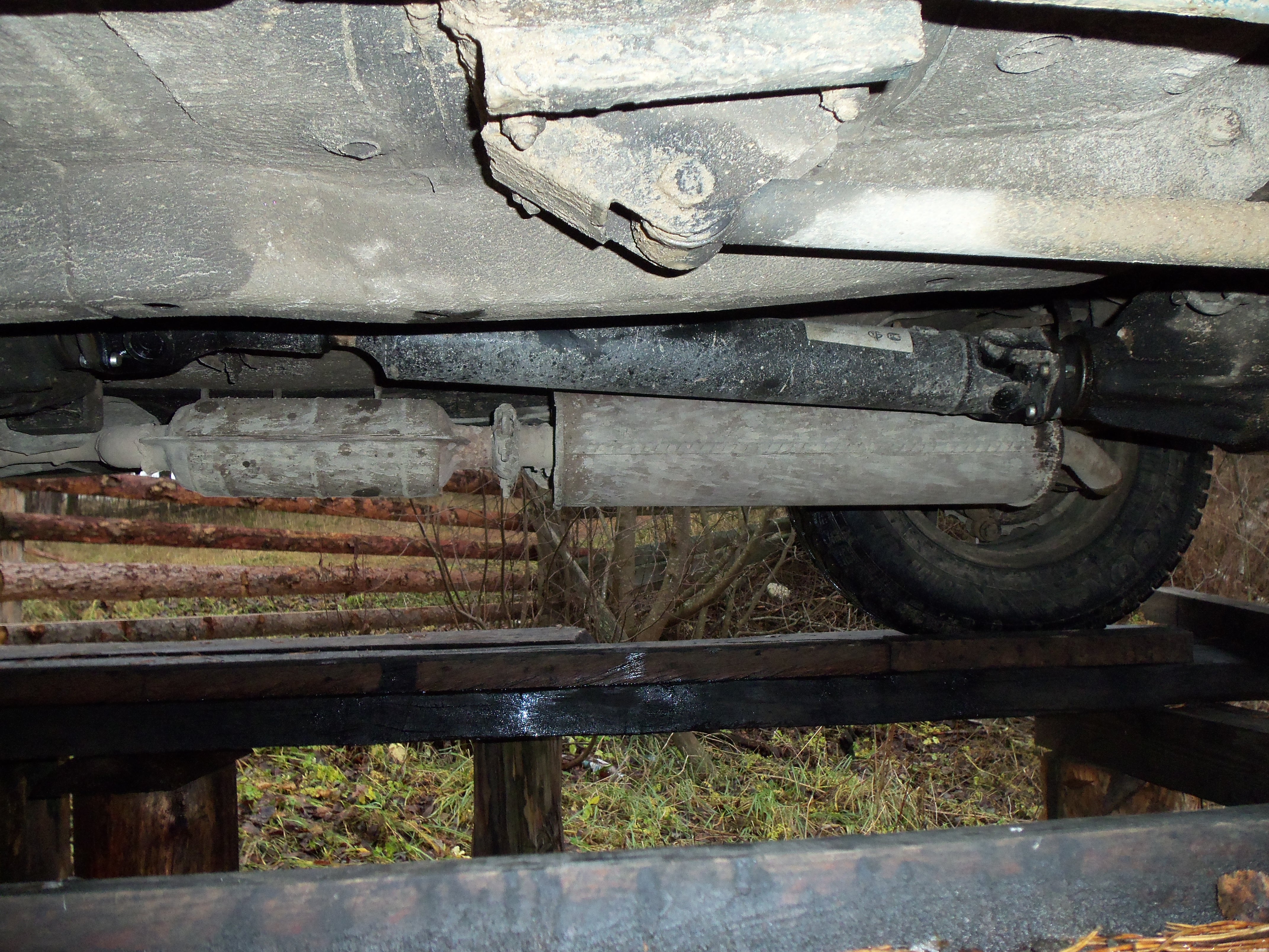

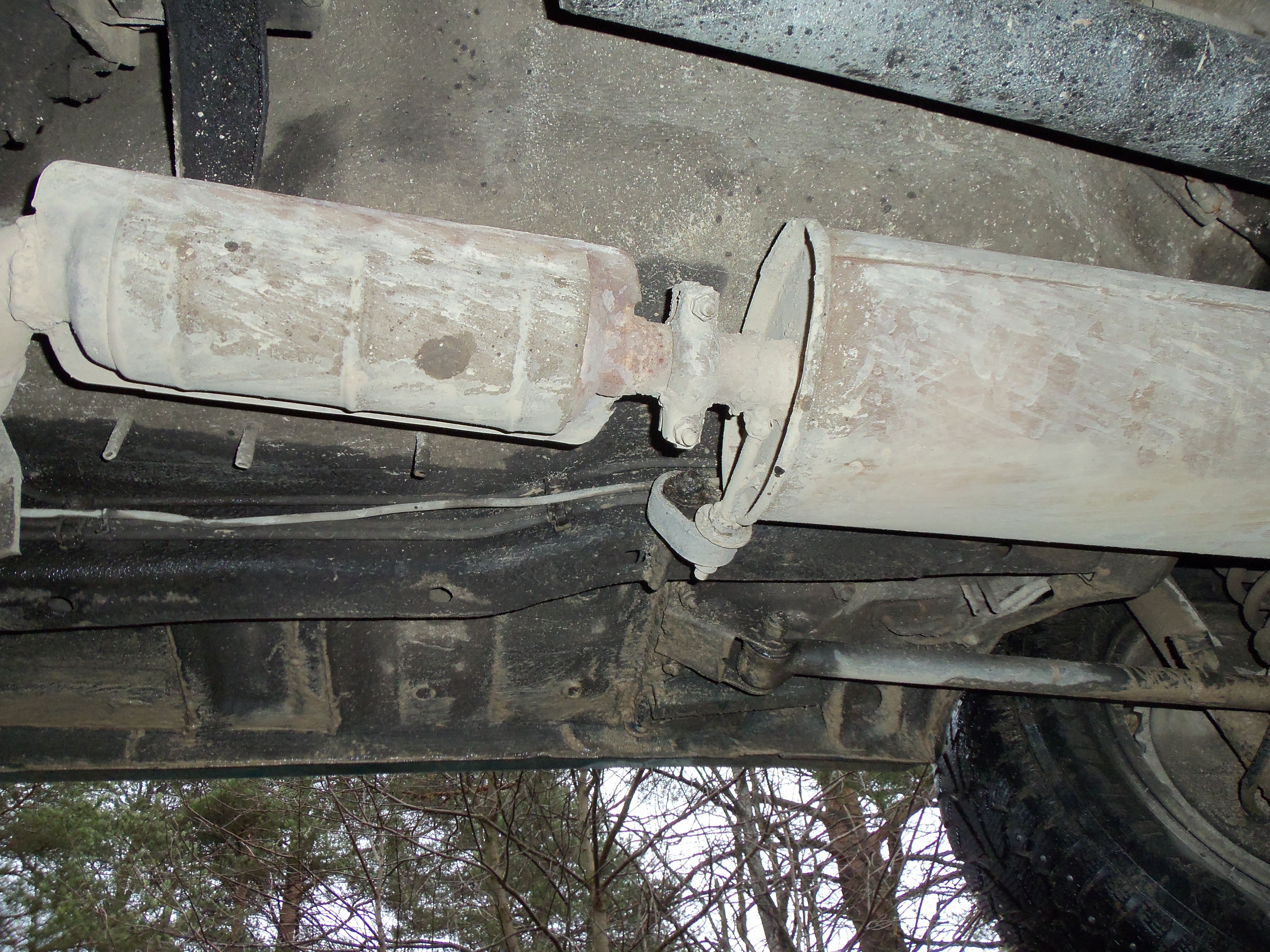

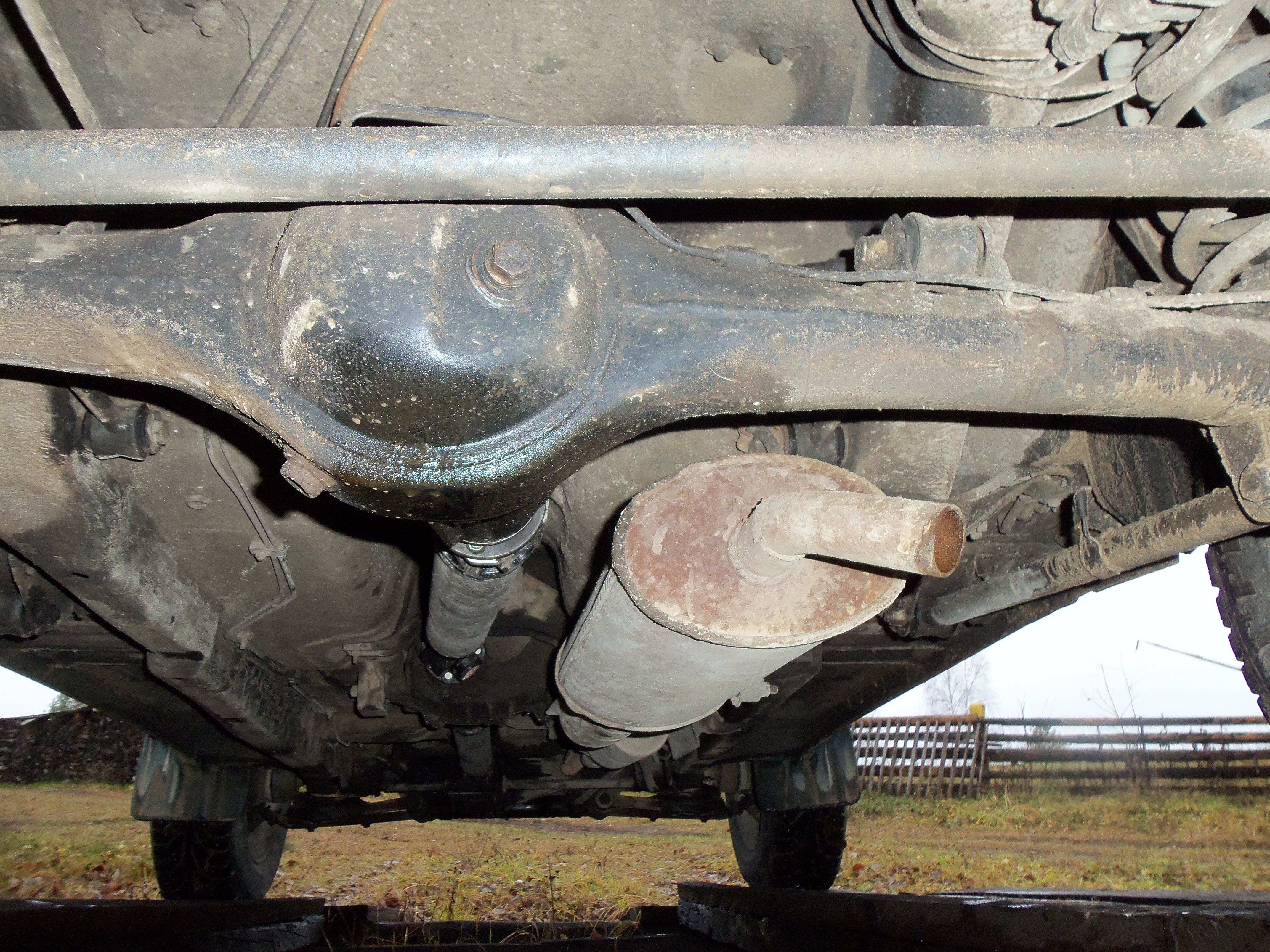

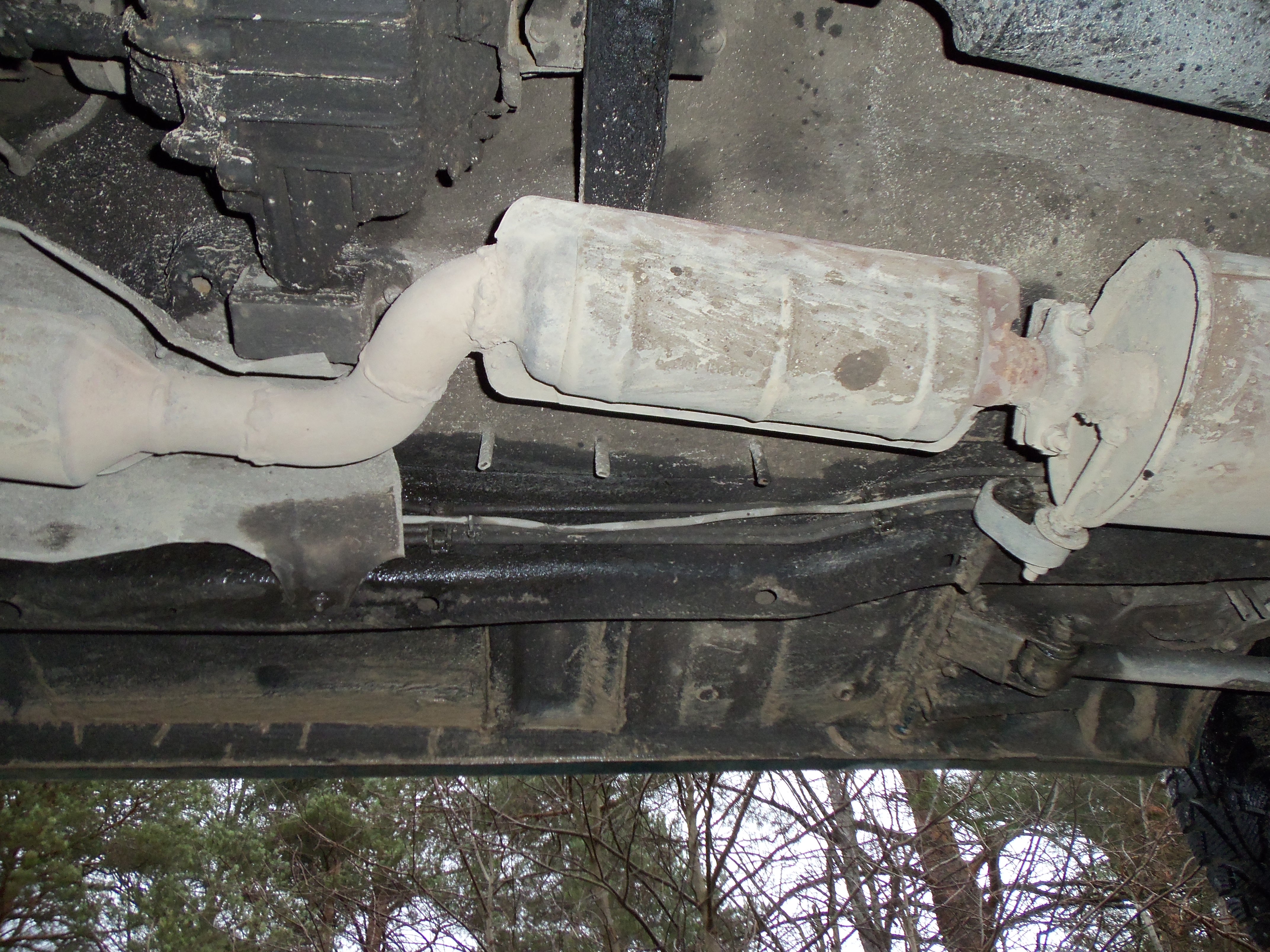

Глушак приказал долго жить.Купил такой же Ижорский.Но варить как выше не стал ибо после обкатки выпускной тракт принял правильное положение и начал задевать на ямках крепление тяги к мосту(продольной).Сделал пока как у Санька,крепление перенес к точке крепления тойже тяги к лонжерону и отпилил часть трубы.Буду варить теперь в другом направлении,к левому борту и рассматривать глушаки от иномарок,те что подешевле т.к. столкнулся с такой же проблемой как в этой теме http://chevy-niva29.ru/forum/showthread.php?t=871
Ничего не понимаю,до этого тоже был Ижора,так не рычал.Теперь как прямоток.Когда я проезжаю мимо припаркованных авто у них срабатывает сигналка.Да и в салоне детонация просто ппц.Нажмите на изображение для увеличения

Пы.Сы. не берите Ижорский глушитель

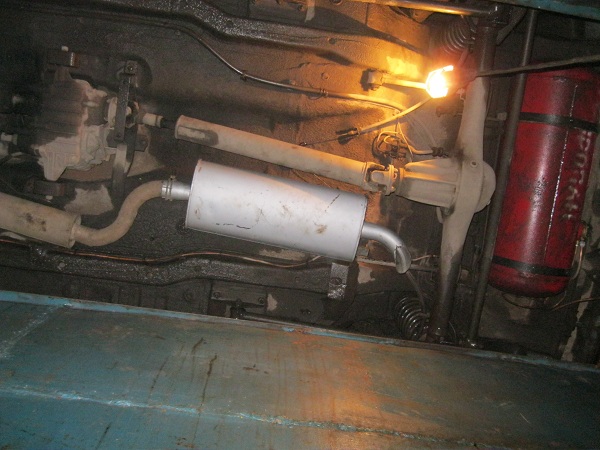

GOOD3ILLA,ну у меня так же наверное...

Ну да,только у тебя кат оставлен и какой то мини резонатор.Да и глушак низко больно весит,я у себя маусимально вверх прижал так чтоб не ниже кардана был.
В голове вынашиваю план нового тракта.Там будет так,по порядку: штаны-гофра(100мм)-фланец-катализатор-хомут-глушак-хомут-труба из нержевейки(разъемная перемычка над мостом с правого борта на левый)-хомут-резонатор(рядом с баллоном)
