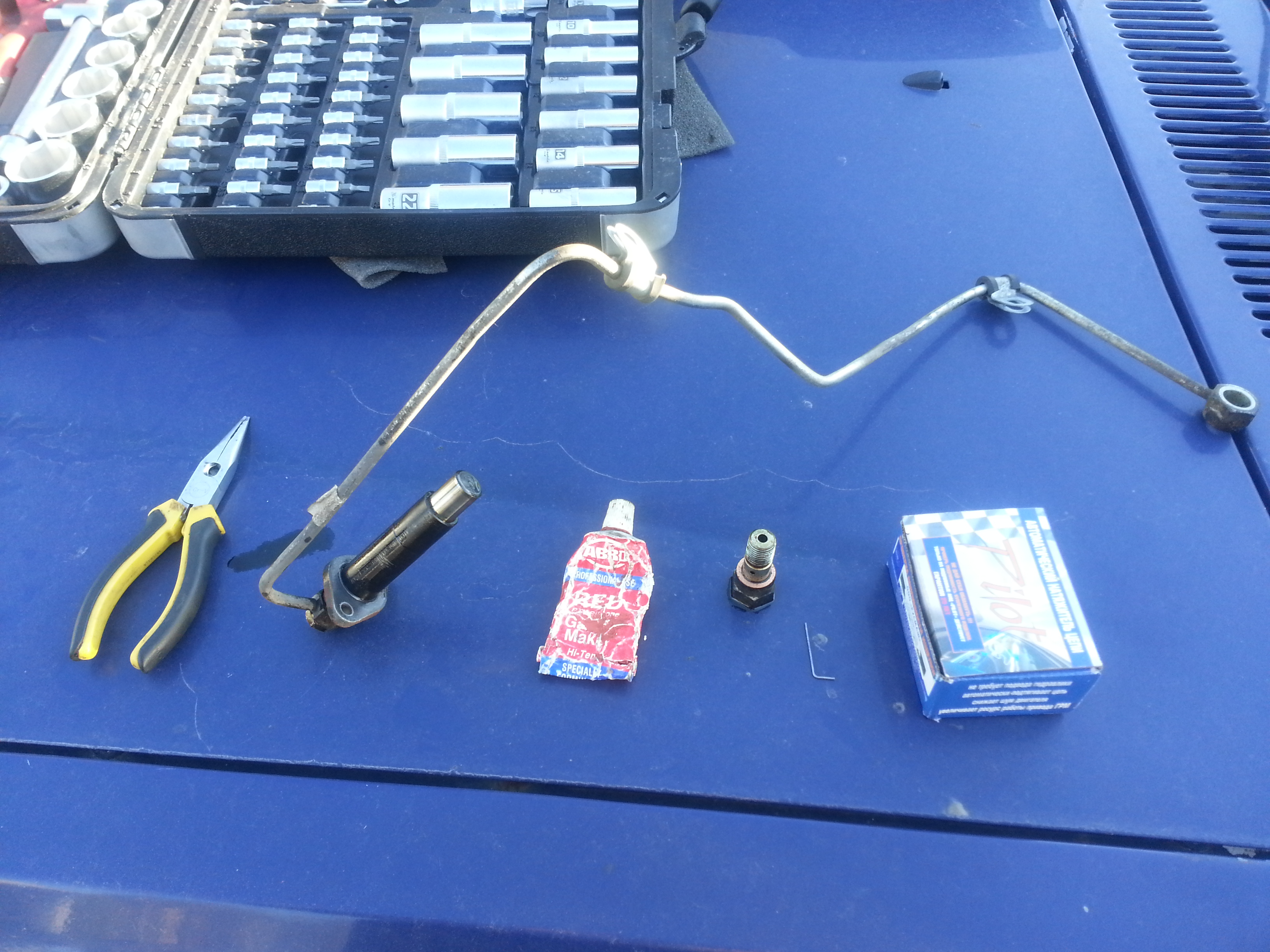

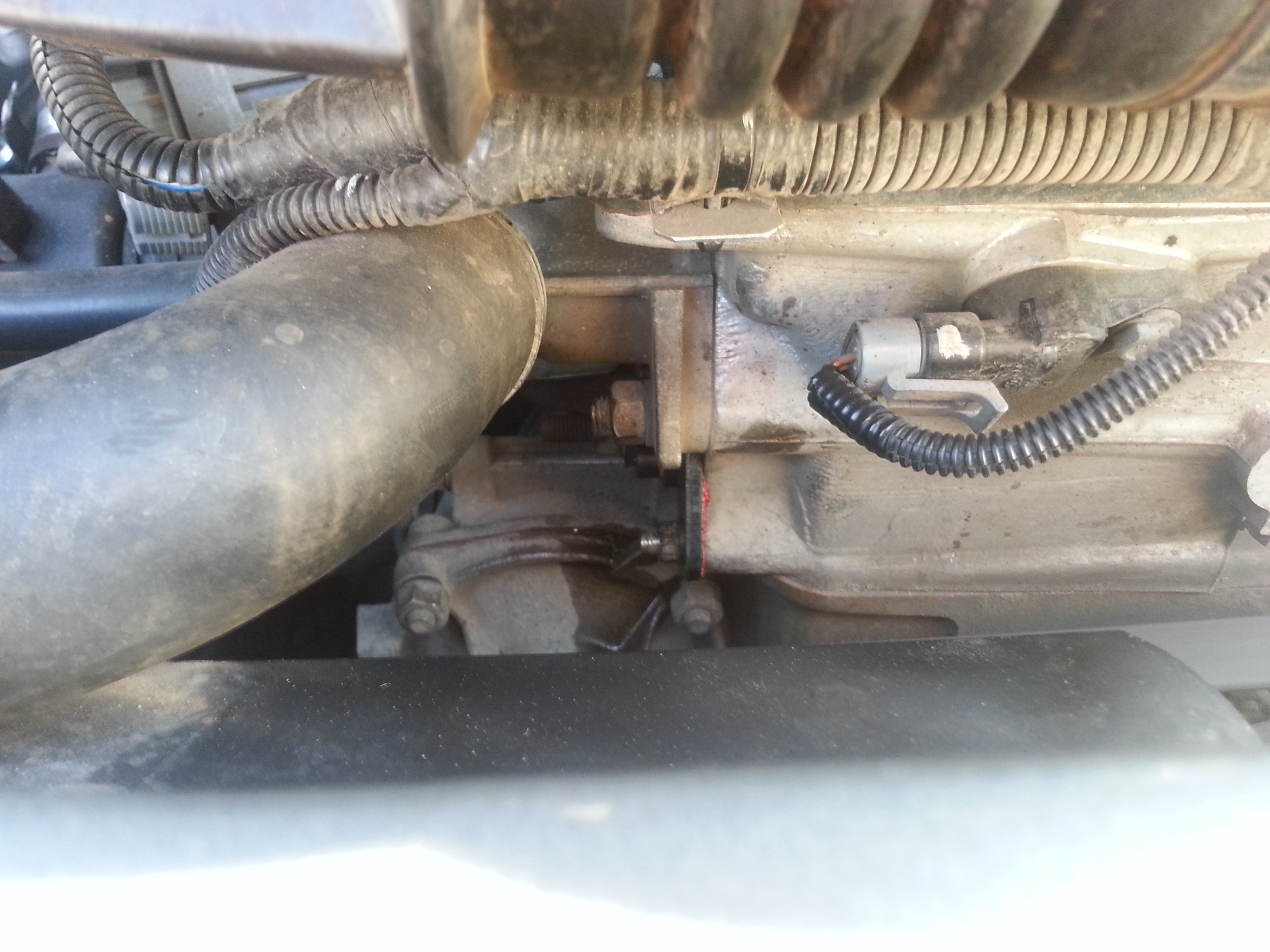

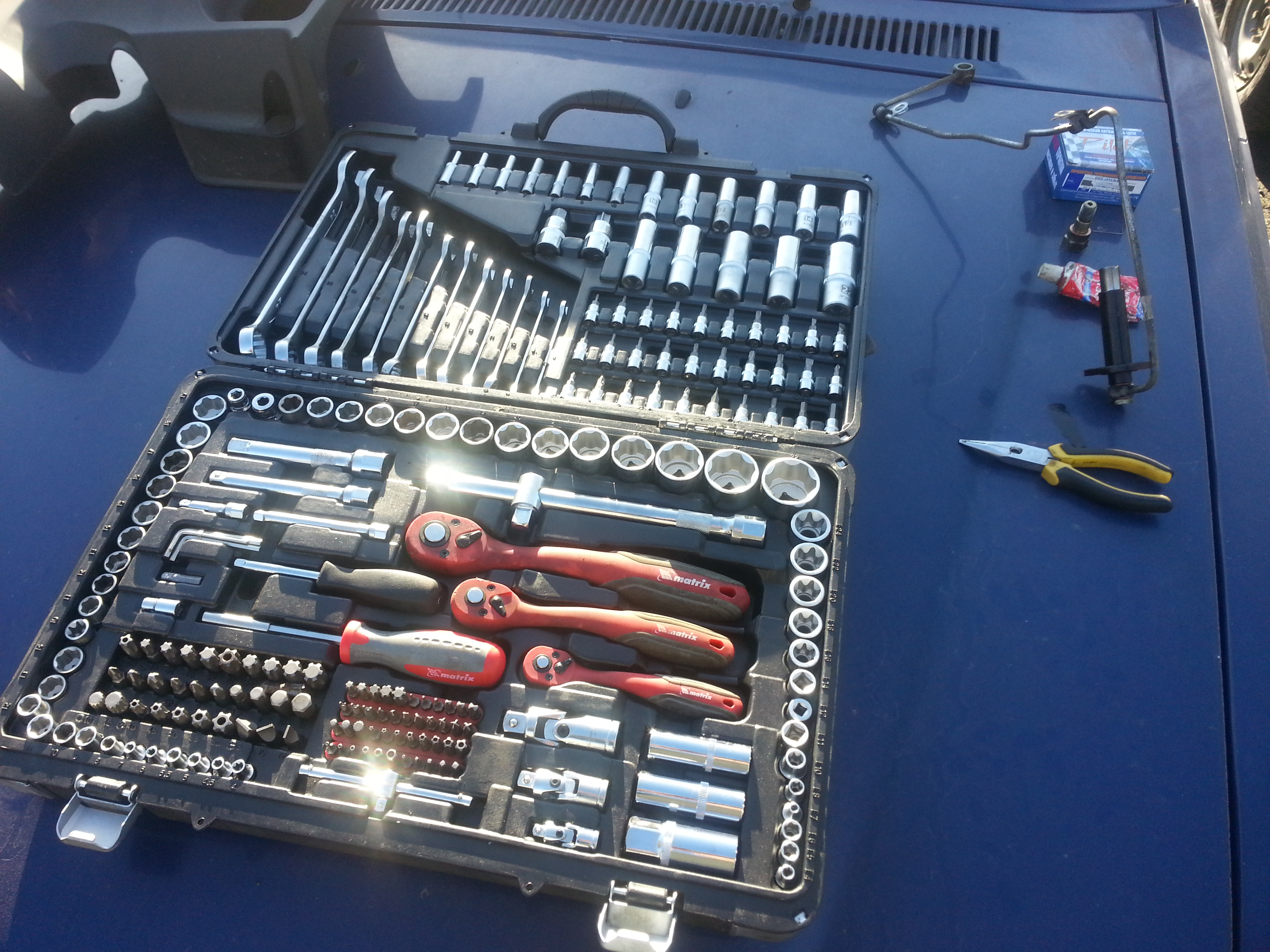

Старый 23.05.2013, 17:05   #54
andrey29
Аватар для andrey29
Регистрация: 20.01.2012
Сообщений: 785
Репутация: 299
Re: Про автоматический натяжитель цепи "Пилот"
вот и я поменял гнц на пилот, стало тише по утрам и почти пропал звук цепи на 2000 оборотах
ID:	6476   Нажмите на изображение для увеличения
ID:	6477   Нажмите на изображение для увеличения
