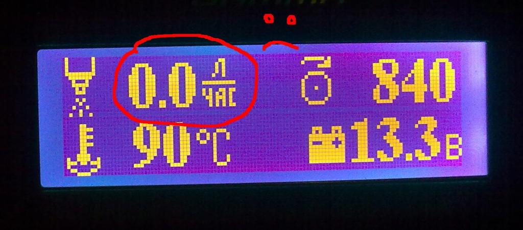

Купил я Гамму 223...
Установили в СЦ на Московском, так как на улице холодно, а теплого бокса и времени нет (заплатил за это денег)...
Впечатления:
1. Смотрится не плохо.
2. Холоднее в автомобиле не стало наверно потому что печка всегда в стекло направлена)))
3. Дисплей тупит конкретно даже при +15 в салоне
4. На дисплее при первых минутах работы появляется белая горизонтальная линия белого цвета в разных по уровню местах. Размером с 1 пкс. Потом проходит.
5. Самое главное - комп не показывает расход топлива (литр/час) Показывает постоянно одни нолики...
Установщик сказал, что это брак!
Что делать - х.з...???

У меня ситуация точно такая же. БК на панели "Флэш". Установщики сказали, что неправильно там подключить нельзя. Но расход я нашел только в каком-то диагностическом режиме и только моментальный. В обычном режиме - нолики что при движении, что при стоянке.

MVG, Скорее всего, БК у тебя подключен правильно, т.к., судя по фото, информацию от контроллера он получает: обороты показывает, температуру, напряжение.
Но, возможно и установщики напортачили. Не доверяю я им. Это был бы лучший вариант, т.к. нужно будет только исправить ошибки в подключении.
Причина м.б. так же или в самом БК, т.е. с микропрограммой чего-то не того, или в том, что версия микропрограммы БК не соотносится с версией контроллера.
Какого года выпуска у тебя машинка?
Еще можешь сходить сюда http://ferrum-group.ru/supports?page=3#list-start (техподдержка "Гаммы")
Если сам решишь разбираться, то к этому сообщению я прикрепил PDF с инструкцией от простого человека о том, как ставить этот БК.
Кстати, вот инфо с техподдержки:
Николай | 09.11.2006 11:04 В авто ВАЗ 21214 поставил GF223,но не показывает скорость и расход бензина,а остальное вроде нормально.Подскажите пожалуйста.
ответ:
Нужно подключить провода ДСА и СРТ жгута БК к 8-и клеммной колодке.Описание подключения в файле. Прикрепленный файл (133.2 КБ)
Проблема поднималась и на главном форуме http://www.chevy-niva.ru/viewtopic.p...7ea7a8c556430c
Я незнаю как ты сумел вставить туда провод но думаю вся проблема в нем на нашем котроллере без разборки не обойдтись в комплекте БК есть специальный контакт он вставляется в колодку так же как и родные провода - думаю поцентов на 90 проблема в этом почитай внимательно инструкцию - если возникнут вопросы пиши - поможем кстати по этой проблеме уже темка была я там расписывал как устанавливается этот проводок.
rif, Проводок который подключается к контролеру - это только для учета расхода топлива.
Все остальное - по К-линии ( диагностический разьем)
Думаю, все стало ясно
