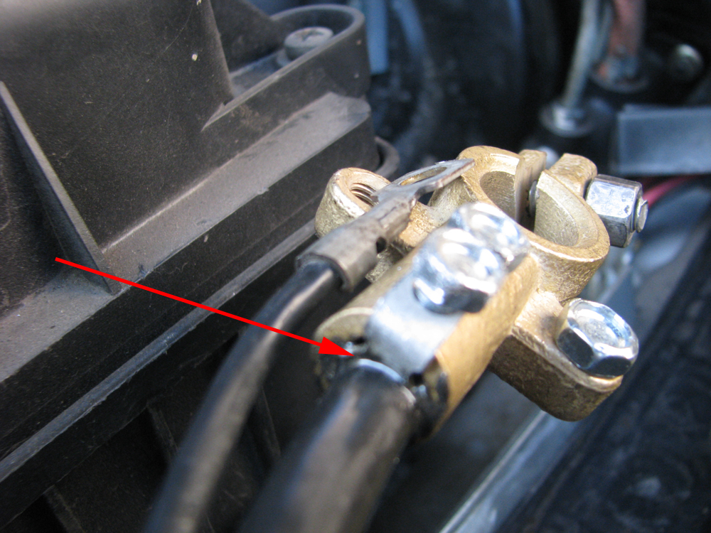

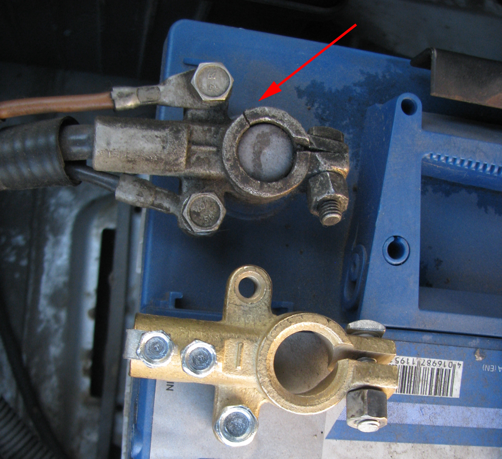

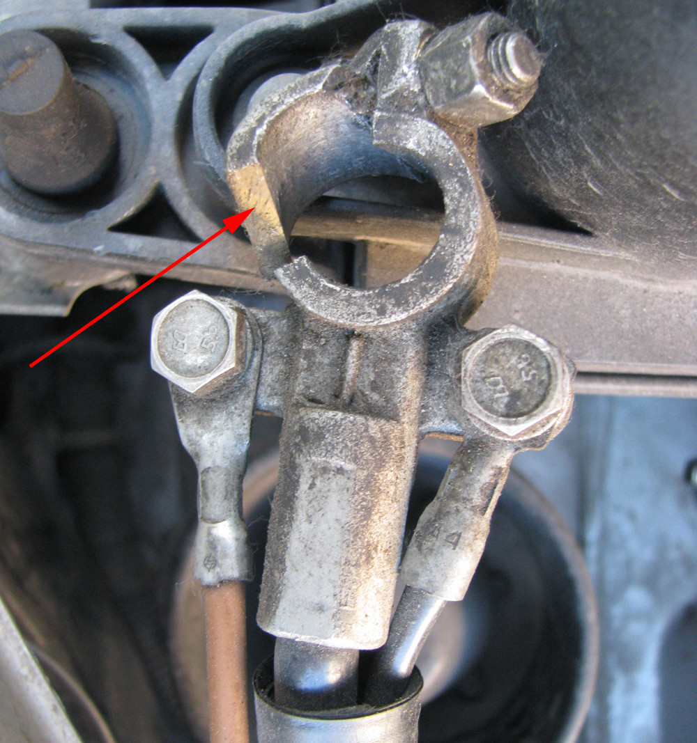

Приобрел новый АКБ.
Предыдущий ездил аж с завода. с апреля 2004 года. Честь и хвала ему.
Взял аккумулятор Varta D43 Blue dynamic 12V 60Ah 540A.
Всебы хорошо, да в такой мороз лопнула клемма. Как теперь быть? Где купить такую с проводами?
Сколько бы вы думали по официальным цемам ГМ-а стоят такие вот свинцовые клеммы?
Отдельно не продаются. Только набор. Плюс и минус. С проводами. В гофре.
1500 рублей! Да-да! Я до сих пор в это поверить не могу.
21230-3724070-00-0
Жгут пpoвoдoв coeдинитeльный АКБ
1490 руб
Проще позолоченные купить:
http://www.allcables.ru/daxx_B33-.ht...m=Mixmarket.ru

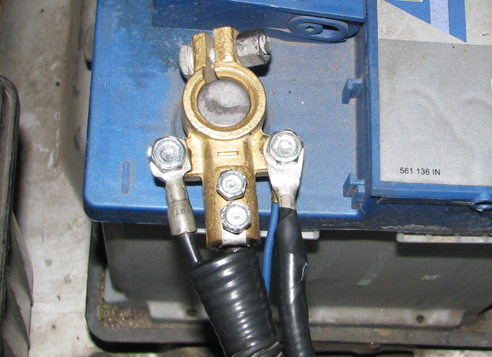

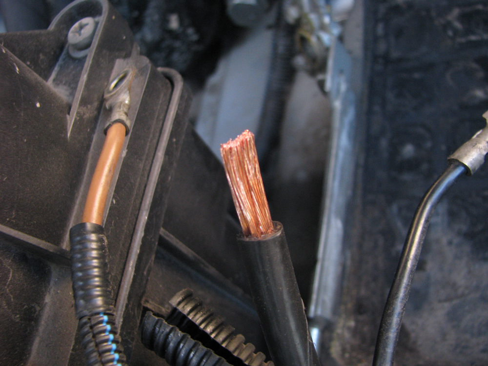

Клемму поменял. 150 р за пару. Плюс токопроводящая паста 55 р за баночку.
