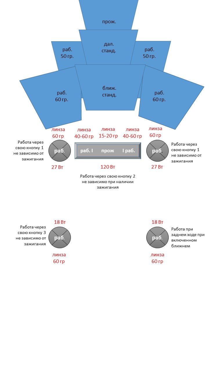

Есть вопросы и хочется услышать мнение форумчан
Собираю люстру - пока на бумажке)))
прочел ВСЮ тему на родительском форуме
Полистал ибеи и аликов, наши офроадмагазы....
Пока схема №1 - люстра из светодиодов с лайтбаром
Делаю для себя - поэтому без бокового света.
Схему глянете - все вроде ясно...
Интересует мнение о типах светодиодов - и соответственно от их типа вариации по мощностям (например на диодах епистар лайтбар 20-21 дюйм 120 вт мона взять рублев за 1,5 - 2,5 с беспл. доставкой, а вот диод кри - уже рублев 3-4,5.....)
Интересует мнение по линзам- в точности по градусам в части лайтбара (Майкл - ты в теме - видел тебя на головном в обсуждениях, лето ужо - вылазь из берлоги )
ну и вообще мнения....
к схеме-прожектор в лайтбаре - для продления дальнего штатного, рабочий на 40-60, но лучше наверно 40-45 гр. - тот же дальний но короче прожектора - суть расширение штатного дальнего в бока.
ближе уже подключается штатный ближний и рабочий .
расчет пытаюсь сделать штоб без провалов в свете (без темных пятен), ровной заливкой пространства.
применение - лесные дороги при скоростях от близких к пешеходу до 100
позже выложу еще пару схем - все диодки без лайтбара и галоген
стоимость имеет значение
свет стараюсь выбрать как можно ближе к теплому (5000 К и ниже)
на перед ниже 27 вт бессмысленно ставить а по центру прожектор и того надо более ватт на 70-80 - иначе толку мало будет....
Изображения
Старый 06.07.2015, 22:45   #63
Re: дополнительный свет
Dru, как решишь какую ставить сообщи
хорошо, ток это осенью - как грибные денежки побегут....
к тому времени надо определится четко уже....

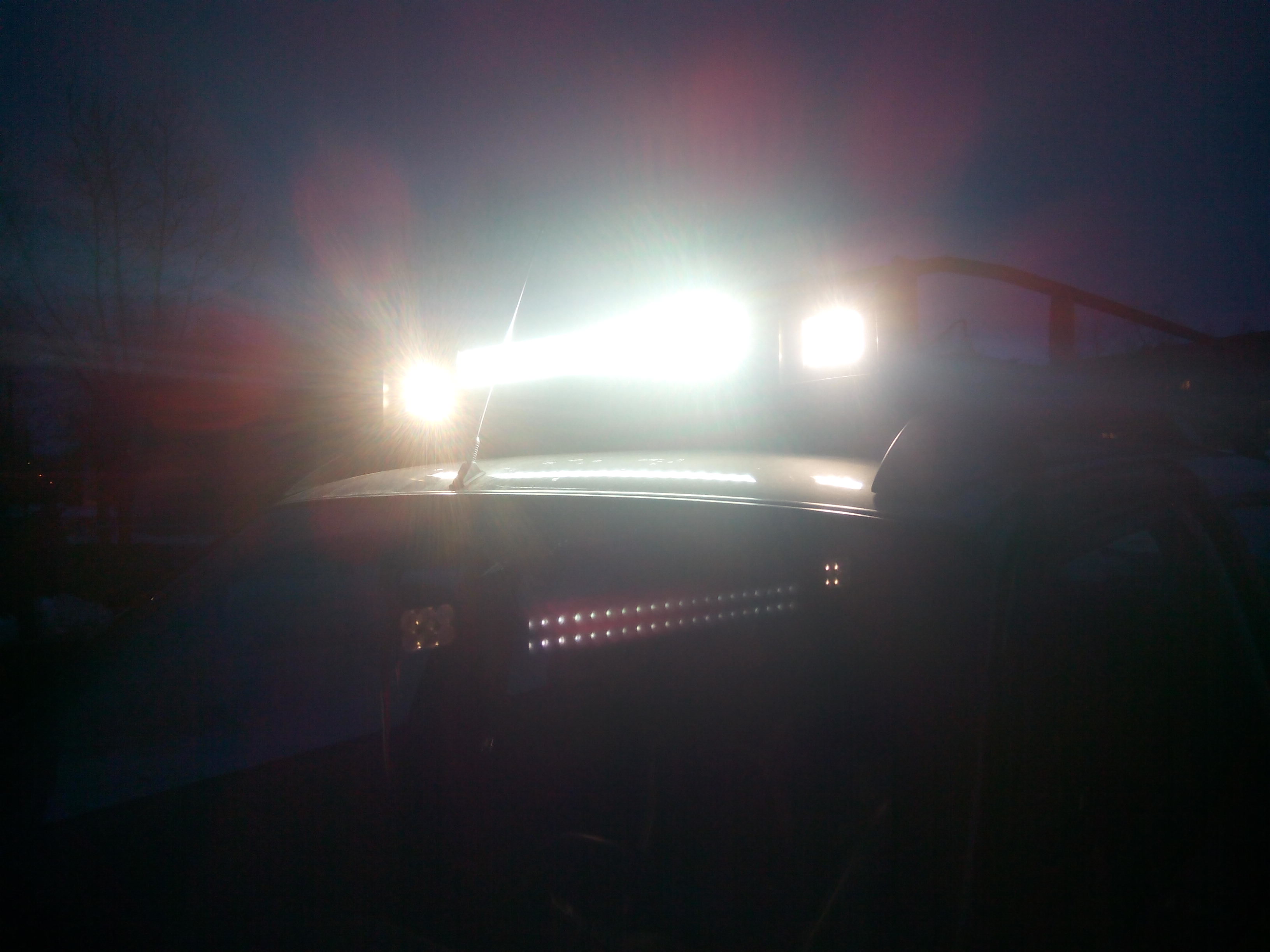

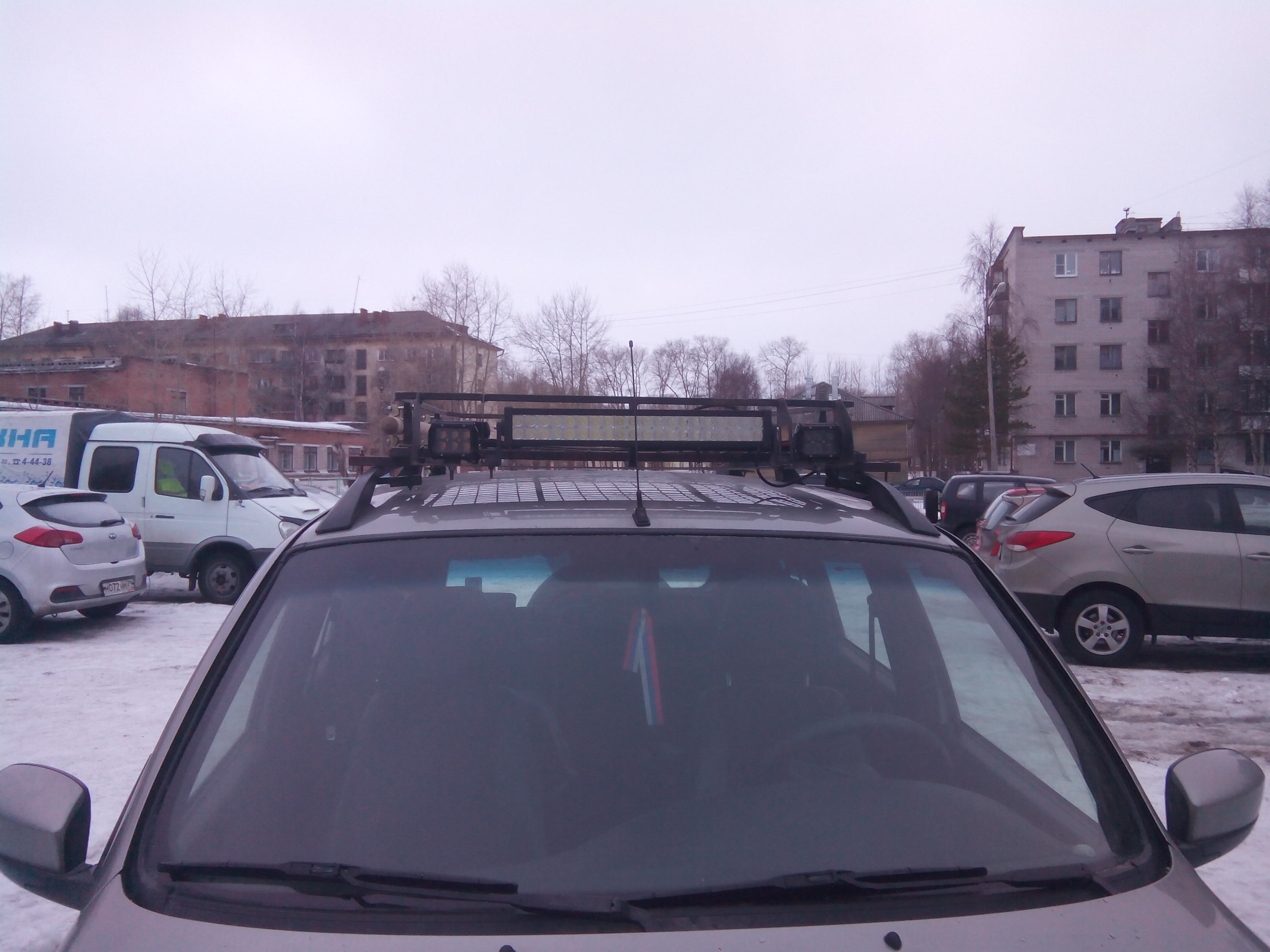

Наконец то установил дополнительный свет на багажник. Эпопея с доп светом длиться уже достаточно давно. Изначально на багажнике стояли всего две фары дальнего света Wessem, мощностью по 100 ватт каждая и в принципе меня все устраивало, кроме сильно большого потребления. По случаю фары дальнего света были поменяны на рабочий, так как дальний на Шниве и так не плох, а вот в лесу освещения около машины явно не хватало. Но этот рабочий свет так и не дождался установки, так как был сделан царский подарок в виде 120-ти ваттного комбинированного лайт бара. После его установки я понял что на обычные фары доп света вряд ли еще когда нибудь гляну ( если только "Луна" или танкофары). Через некоторое время друзья познакомили с такой замечательной вещью как Алиэкспесс. Где мной после достаточно продолжительных поисков были откопаны 18-ти ваттные диодные фары рабочего света. Быстренько оформил заказ на 4 штуки рабочего света. Буквально через три недели пришла долгожданная посылка ( "Почта России" оказывается может работать оперативно). При вскрытии посылки обнаружил что мне прислали 4-е фары дальнего света. Такое положение вещей меня категорически не устраивало, о чем незамедлительно заявил продавцу, тот принес тысячу извинений и предложил хорошую скидку на следующий заказ. Быстренько продав все фары дальнего света ( благо желающих купить хоть отбавляй), начал оформлять следующий заказ, так как продавец предложил очень существенный дисконт, принял решение заказать 30-ти ваттные фары рабочего света, о чем незамедлительно сообщил продавцу. Тот не долго думая предложил комплект из 4-х линзованых фар 30-ти ваттной мощности, данное предложение меня вполне устроило, оформили заказ. Буквально через 18 дней получил посылку и каково же было мое удивление когда вскрыв ее увидел 2 фары мощностью 18 ватт, и 2 фары мощностью 30 ватт. Продавец на мои вопросы как так могло получиться, внятного ответа так и не дал, а потом ушел в глухую молчанку. Я решив что бодаться с ним занятие крайне неблагодарное и отнимает море времени, решил довольствоваться тем что есть. Было принято решение 30-ти ваттные установить вперед, а назад поставить 18-ти ваттные рабочего света. Установив и подключив фары был сильно удивлен что 30-ти ваттные светят узким лучом но достаточно на большом расстоянии, 18-ти ваттные светят ровной широкой заливкой, но не далеко.
В общем и целом окончательным вариантом остался доволен. Передний свет просто фантастический, родного света не видно в принципе, в лесу стало гораздо проще передвигаться, все ямы, кочки и прочие неприятности стали видны задалеко, передние фары подключены параллельно родному свету через предохранитель и доп реле. Задние фары выведены на отдельный тумблер через предохранитель. Сдавать стало просто сказка, видишь куда едешь и видишь что там есть, с задним светом стало гораздо проще производить погрузку-выгрузку снегохода и прочего барахла в прицеп.

Старый 14.02.2016, 17:41   #68
Ссылку магаза дай.
