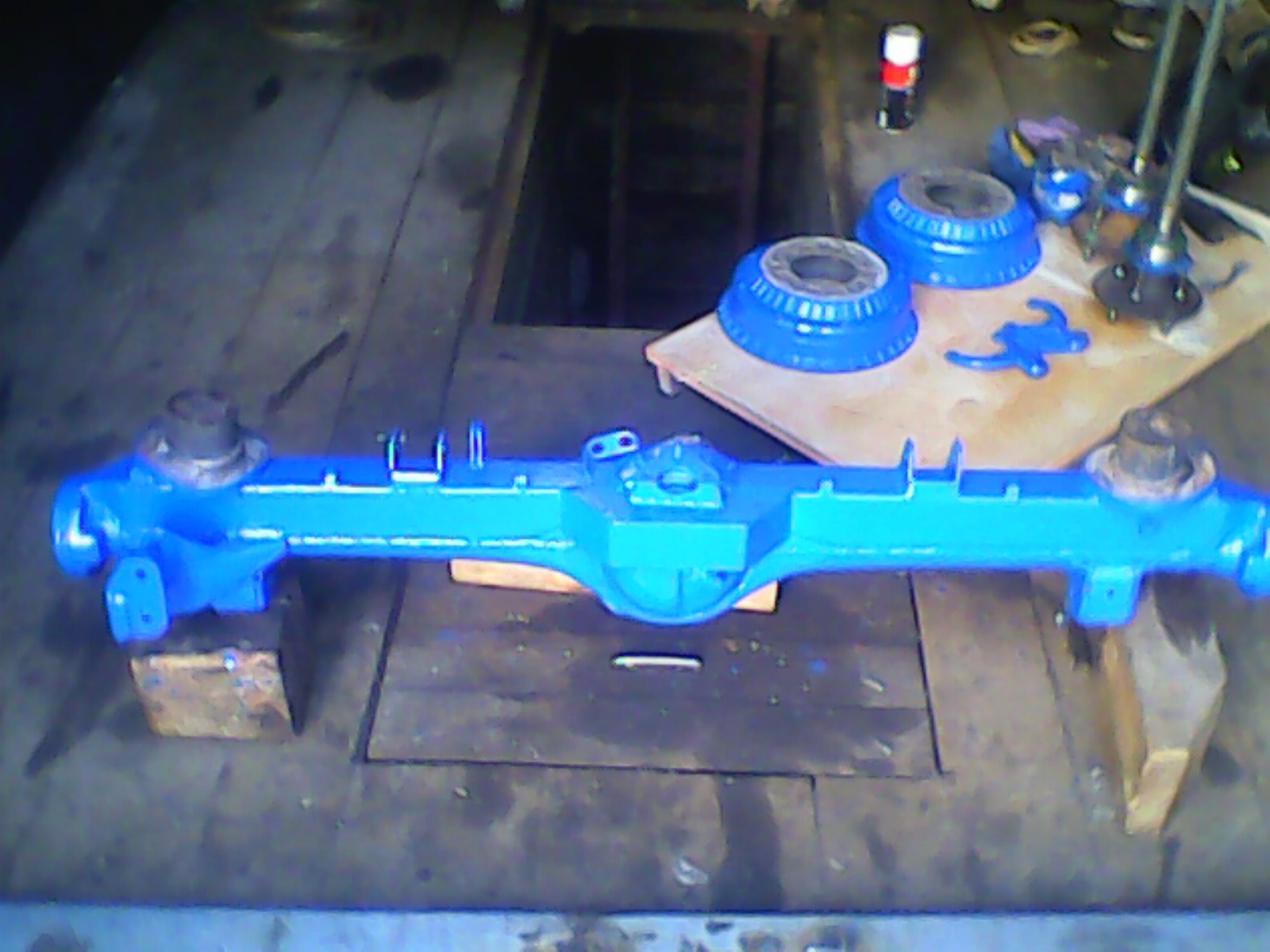

усиленный задний мост
Ну чтож. Весна, майские праздники, весеннее обострение, а кроме того завывший подшипник полуоси заставили воплотить в жизнь установку двухрядных подшипников с наружним сальником. А так как ..... а потому что .... было решено заодно выровнять и усилить балку заднего моста.
сразу предупрежу фоткал на телефон и качество не очень.
Уже несколько лет приготовлены и ждали своей очереди выточеные крышки полуосей (на фото уже обрезано лишнее и покрашено) и полуоси

далее начался процесс выпрямления балки (для контроля к торцам балки приставлялись 1,5 метровые "маяки" и делался промер между ними в двух плоскостях. Этот процесс не сфоткал, но будет далее при контроле работы.

В качестве усилителя у меня был припасён кусок 4 мм листа. из него вырезал заготовки, в местах гиба сделал прорезь примерно на 2/3 глубины, загнул и проварил

На торцы балки вырезал резиновые прокладки и крышками со снятых полуосей прижал их заполнив балку "отработкой" (для предотвращения увода балки в процессе сварки)

подогнав заготовки обварил их (сначала точками по углам , потом между, потом ещё и ещё с промежутками на остывание)

Для обеспечения жёсткости в продольной плоскости авто был изготовлен ещё вот такой усилитель

После все швы зачищаются и проверяется качество работ. Все замеры делались на расстоянии 1,5 метра. У меня в горизонтальной плоскости (схождение) было отрицательно 23мм стало 0. а в вертикальной плоскости (развал) было отрицательно 20 мм и вот тут я немного перестаравшись перетянул балку на 4мм. (Т.е развал у меня 4 мм при замере на 1,5 метрах)

Ну и самое интересное - покраска

P.S Для тех кто не в теме поясню: синий цвет добавляет 3 % к прочности

Дима привет. А какие подши ставил??? а то моих крафтов хватает на год, сейчас опять гудит но нет ни люфтов ни подтеков ттак и езжу
ГПЗ. на СКФ земноводное задушило, а китайские крафты доверия не внушают. У меня вообще мысль есть такая- если в следующий раз буду менять подши полуоси (эти оставлю так как есть), то выкинуть сальники которые стоят в мосту и пускай подшипники полуоси работают в масле. мне кажется в масле они работать будут намного дольше
Старый 17.05.2016, 18:22   #4
Вес репутации: 85
Re: усиленный задний мост
А где ГПЗ брал???

В подшипниковой компании на окружной
А где ГПЗ брал???
дайите марку номер и тд подша, надо менять срочно....
вместе с мостом и редуктором...
Старый 20.05.2016, 20:18   #7
он же двухрядный под переточенную полуось?
утром заказывать хочу...
Старый 21.05.2016, 00:16   #8
Вес репутации: 85
Dru, 3208
