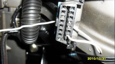

Вот моя установка МК VG1031U:Снял декоротивную крышку зеркала,разметил места под отверстия крепления корпуса МК(для 4-х шурупов) и под шлейф(10х15мм)и все это дело собрал.Получилось вот чтоНажмите на изображение для увеличения
Далее все это дело установил над зеркалом Нажмите на изображение для увеличения
ID:	2003аккуратно проложив шлейф до боковой стойки слегка отогнув край обшивки потолка.Снял декор обшивку стойкиНажмите на изображение для увеличения
ID:	2004 , пропихнул разъем шлейфа под торпеду,проложил шлейф и установил на место обшивку.Снял кожух блока предохранителей и рулевой колонки.Питание я брал с модуля кнопок вкл фар и габаритов поэтому вынул кнопки,подвел к ним проводку МК и использовав старые наконечники опресовалНажмите на изображение для увеличения
ID:	2005(получилось МК/КНОПКИ-масса черный/черный,постоянный + красный/розовый,зажигание желтый/синий)и все подсоединил как и былоНажмите на изображение для увеличения
ID:	2006.Проложил белый провод К-линия под рулевой колонкой и подсоединил заранее луженый штырь на 7-ой контакт как гласит инструкция (для разъема евро-3)Нажмите на изображение для увеличения
ID:	2007.Так же под колонкой проложил датчик температуры и закрепил изолентой на пучке проводов подрулевого переклчателя сигнала поворотаНажмите на изображение для увеличения
ID:	2008.Оставшуюся длину проводов шлейфа и всех остальных свернул в пучок,стянул изолентой и уложил под понелью над блоком предов примотав все к кронштейну крепления самой торпеды все той же изолентой(изолента может все)Нажмите на изображение для увеличения
ID:	2009 и оба кожуха установил на место.Вот что получилосьНажмите на изображение для увеличения
ID:	2010 все работает,только надо разобраться с функциями уж больно их там много
Кстати Windy ошибки он расшифровывает и даже проговаривает.
