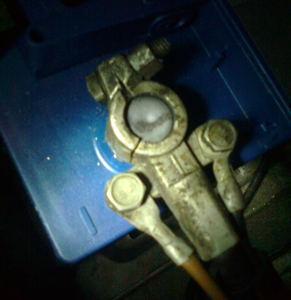

Приобрел новый АКБ.
Предыдущий ездил аж с завода. с апреля 2004 года. Честь и хвала ему.
Взял аккумулятор Varta D43 Blue dynamic 12V 60Ah 540A.
Всебы хорошо, да в такой мороз лопнула клемма. Как теперь быть? Где купить такую с проводами?
О у меня такой же
А клеммы также на авторынке продаются. Только там год назад было два вида разных, различающихся по ценнику в 4 раза. Я брал те, что дешевые, работают вроде, без нареканий.

Roman, Клеммы продаются без проводов, тебе просто будет нужно из старой провод достать аккуратно и вставить в новую, а потом просто обжать
Но если контакт хороший, я бы до тепла подождал, и еще: не перетягивай так сильно клеммы в будущем.
