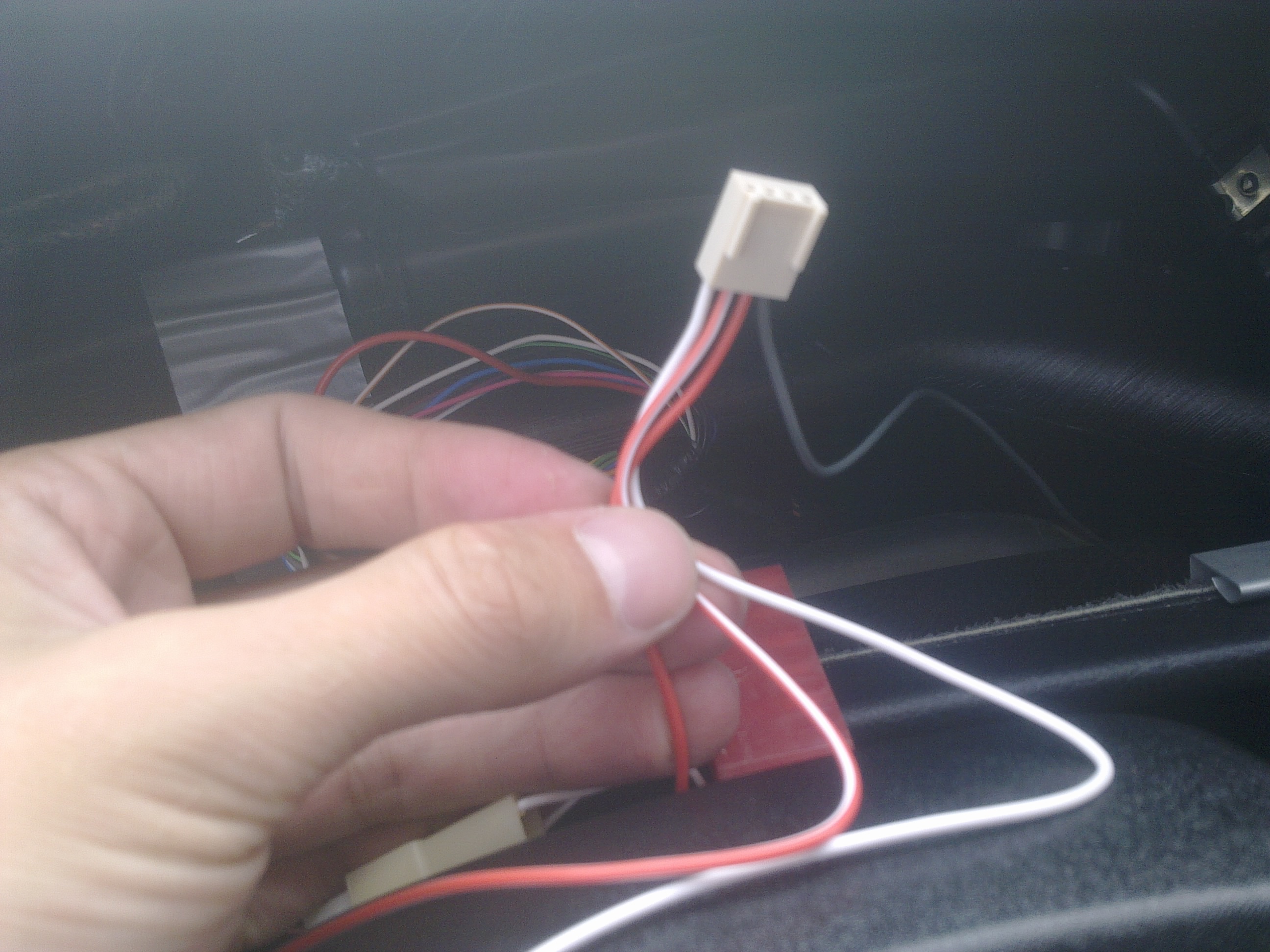

Подключение к штатным проводам в принципе без проблем, если ЗНАТЬ как их вануть из колодки. я звонил Александру с форума - он и подсказал про ИГЛУ.
В общем все срослось и получилось через б*я и нах! ))))
Это уже подключенный - пойдет к БК
