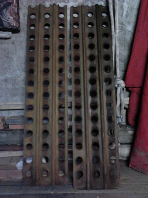

Старый 30.10.2011, 19:10   #16
Dirum
Аватар для Dirum
Регистрация: 15.04.2009
Имя: Dmitry
Адрес: г. Архангельск
Сообщений: 269
Репутация: 303
Re: Изготовление колхозным способом сэндтраков
Аэродромный настил продают по объявлению http://29.ru/baraholka/detail/11773.php
Место где они находятся около перекрестка при повороте на сульфатский мост после реки Соломбалки. Если ехать из центра, справа на этом перекрестке будет синий ангар (если что не круглый как обычно). Около него и лежат эти плиты. Их там много, есть разной длины. Некоторые ржавые совсем, но можно покопаться и выбрать.
Сегодня купил, привез и уже сделал.

Старый 30.10.2011, 21:52   #17
ЭТИ ПЛИТЫ И ТАК ТО ПОДНИМАТЬ ДОВОЛЬНО ХЛОПОТНО, А ЕСЛИ НА НЕЁ ЕЩЕ И ГЛИНЫ НАЛИПНЕТ ТО ВСЕ... НЕ ОТОДРАТЬ.
тоже кпил себе там, только раньше, 4 плитки, чтобы на даче заезд для авто сделать, думал по началу и типа сенд траков сделать, но потаскал их и плюнул.
Старый 30.10.2011, 22:07   #18
А что поделаешь,такая во наша жиперская доля.То что по легче,соответственно и подороже раз этак в 30-ть.
Я думаю если их порезать по 1200мм то не фиг и тяжелые будут,не на себе же их 10км тащить.Все же легче чем рубить деревья каждый раз, что не экологично, и перекидывать килотонны грязи лопатой,что не так уж и легко.А тут подложил жолизяку и переехал засадное место
Старый 30.10.2011, 23:17   #19
Dirum
Аватар для Dirum
Имя: Dmitry
Сообщений: 269
Репутация: 303
Длиной сделал по 152 см.
Если соберусь взвесить отпишусь...
А дерево во многих ситуациях не спасает - колесам цепляться не за что. Шлифуют его и только.
Старый 30.10.2011, 23:50   #20
Сообщение от Dirum Посмотреть сообщение
А чего,по короче не хочешь?Я хочу так чтоб в багажник влезали.Примерно по 1200мм,да и по легче будут
P.S Пока на крышу экспедишен не сварил,еще в раздумьях.Отложу изготовление до следующей весны
