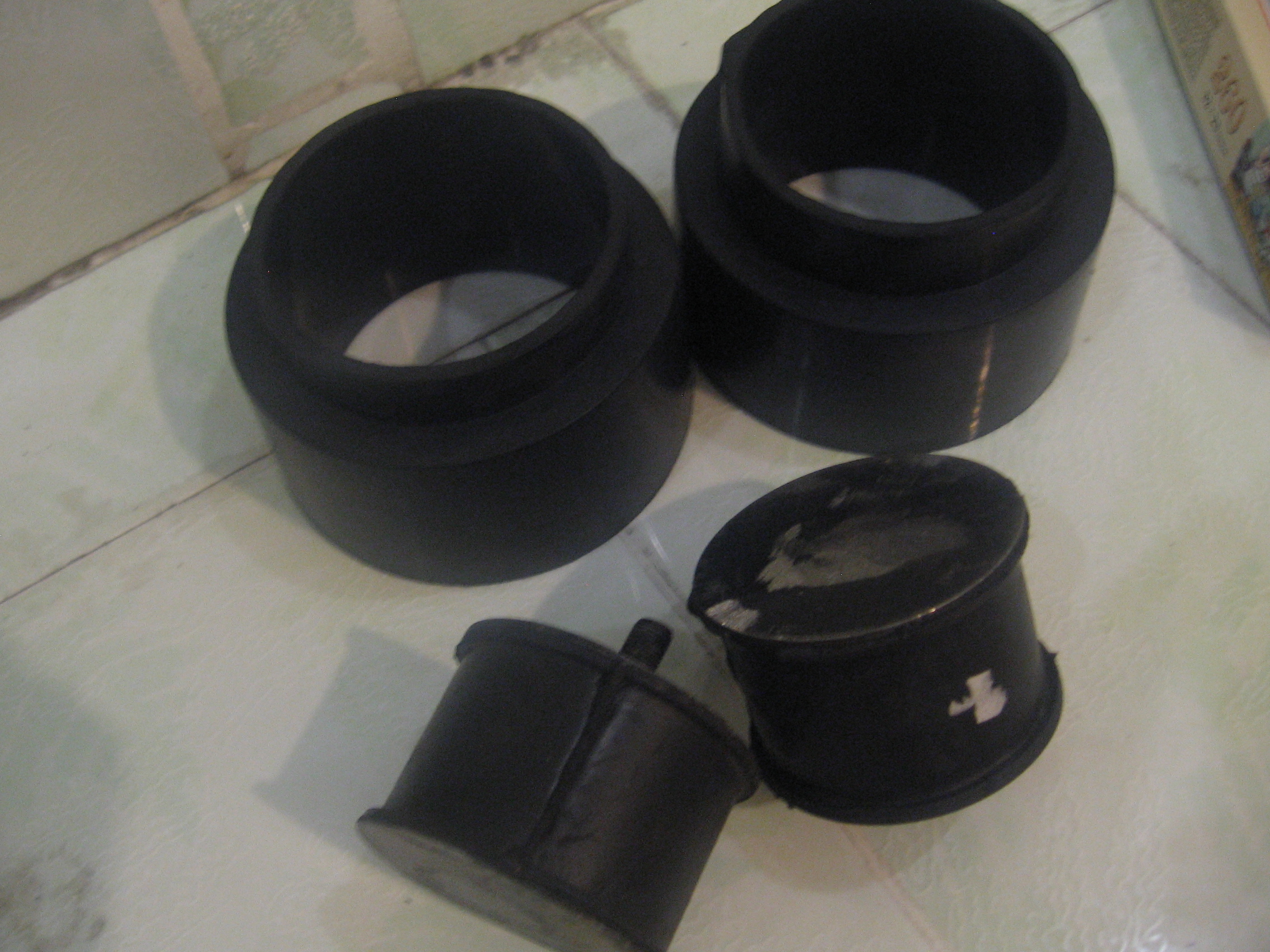

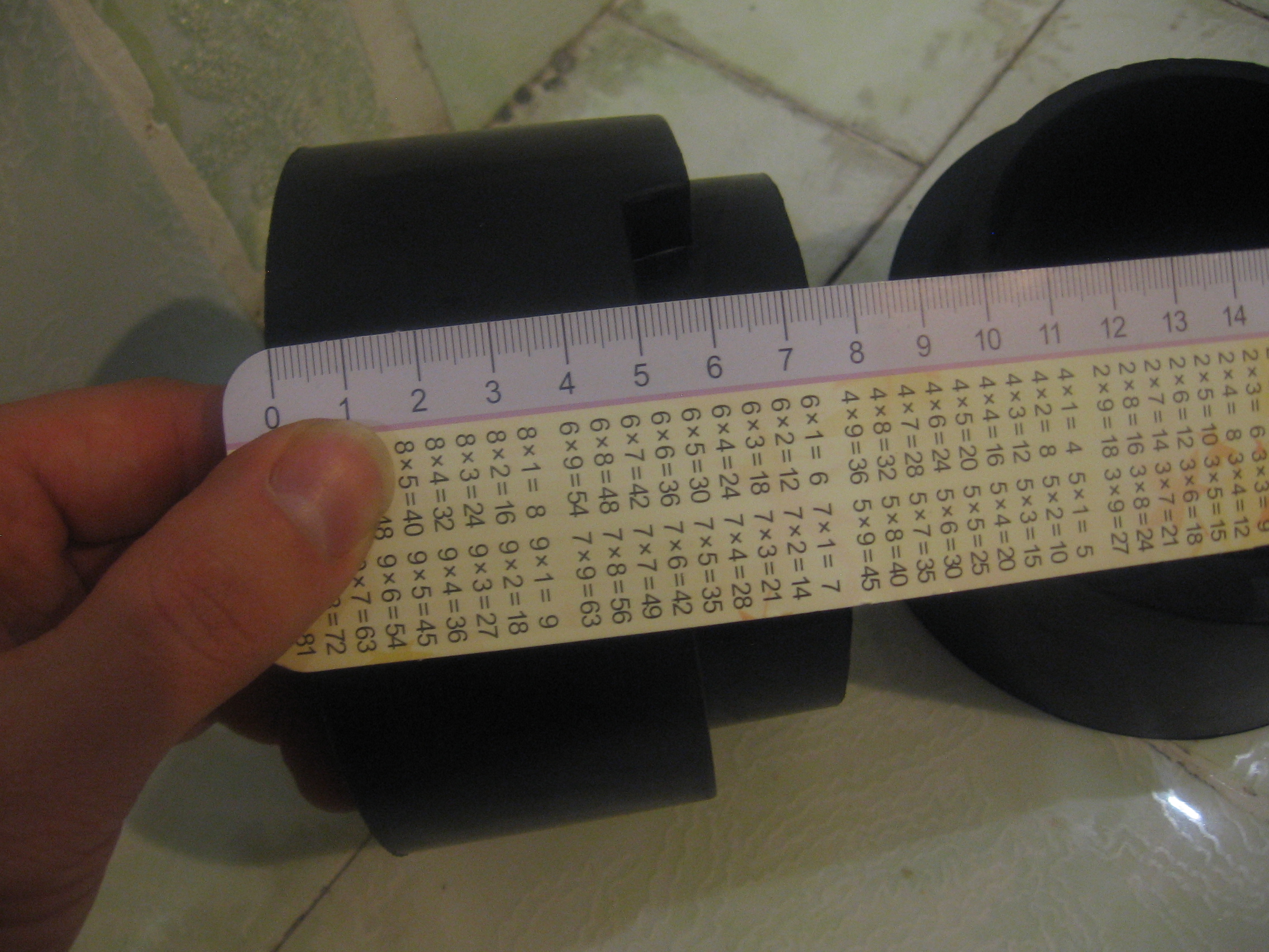

А фото отбойника из ШНивовской подушки можешь выложить,ну так чтоб иметь представление что да как
Вот приобрел, спасибо Диме за подсказку. Да еще проставки пришли тоже.
Подушки высотой 5см.

Качество резины , но и стоит не как рыночная сажа. Литье 2010 года. GOOD3ILLA .
