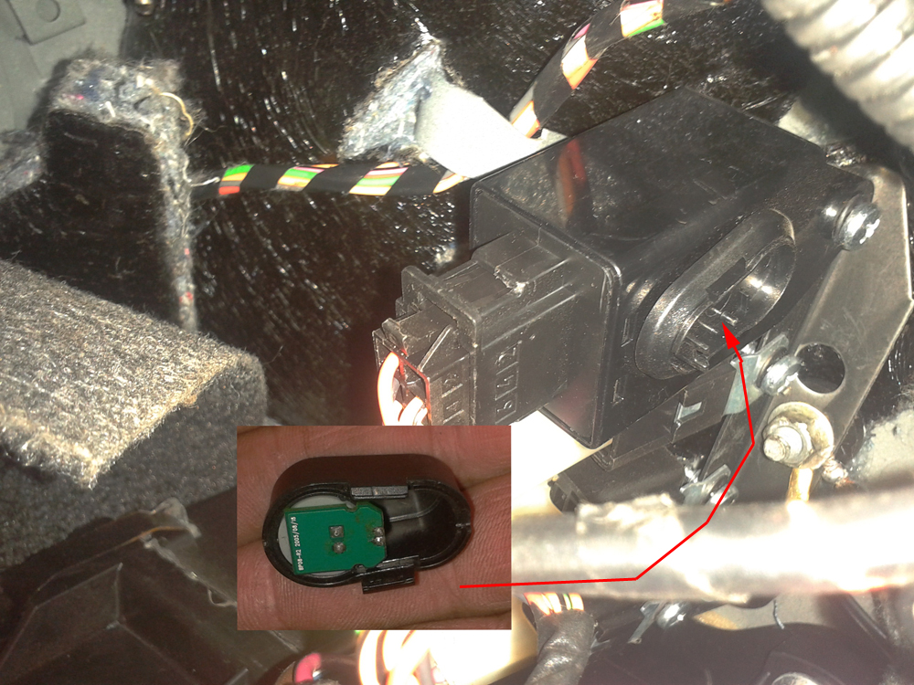

Ну вот опять меня подвела эта тварь зелёная,нафлудил я тут уже везде где только можно,по этому решил забацать свою страничку ,чтоб чище было.Позавчера ездили на шопинг и всё было прекрасно,заводилась всегда и без проблем,но вот собравшись сегодня на дачу бобик здох.Поворачиваю ключ а стартер не крутит,всмысле нет никаких звуков,по совету бывалых проверил предохранители,все целы.Реле проверял заменяя на рабочие советские в железном корпусе,результата нет.Подумав что реле ёк ёк просто менял местами те что на машине,тоже ноль.Контакты,калодки тоже вроде в норме,оплавленного нет.Но вот с проводами не всё ясно,упрятаны в кабель каналы,протряска их тоже не помогла.До стартера добратся не реально,надо пол движка разобрать,но он работает,пытался ткнуть в нужную гайку отверткой от которой провод на плюс кинул,крутит.Отключал сигналку и тоже без толку,думаю на неё,но ведь работает собака .Замок вроде тоже исправен,пытался проводами завести и не фига,при повороте ключа на стартер загорается лампа ! в кружочке.Показывает 12,5 вольт,на всякий случай час подержал акамулятор на зарядке,хотя сесть не должна,прошло два дня,машина всегда в гараже хранится со снятой массой. Может кто поможет,идеи кончались,куда смотреть не знаю,в электрике я туповат.Там снизу в районе релюшек от штучки большой отвалилась маленькая,пробовал просто провода пальцами прижать и тоже не фига не заводится.

Может чего с замком зажигания стряслось???Может коротит там чаго или еще что?,не проверял?
А что это за штучка интересно,понять не могу?

Проверял,пытался проводами завести,не помогло,зажигание врубается,стартер не крутит,так же лампа загорается и всё.А вот штучка эта наверное от сигналки,не русская какая то,хотя чёрт их знает у меня даже от шкоды колодки стоят.Завтра возьму тестер и буду всё тыкать.

Я один это вижу?!
Старый 12.11.2011, 15:31   #8
Re: 2131 поломалась.
А. не. просто читл невнимательно.
Но думаю что эту штучку нужно вернуть на место. )

вот,это датчик удара.врятли от него,да и мне кажется сигналку подключили не как надо,будут они пыжится и подключатся ко всему.

ммм.. это датчик удара значит, так и думал
есть вероятность что в сигналке дело
