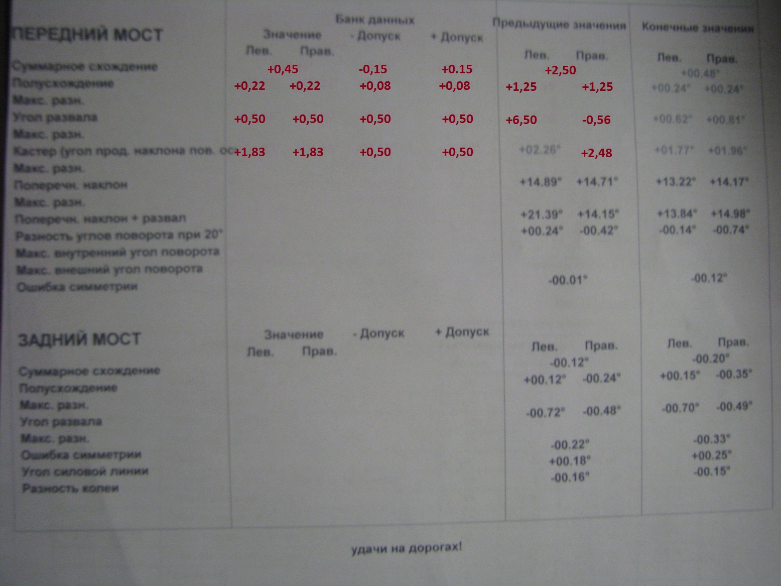

Был в Автогаранте.
Поменял сайлентблоки передней подвески. Верх и низ. Плюс сход-развал.
Делал самый молодой мастер.
Результатом доволен.
Так прямо я еще не ездил)
P/S/ Автогарант - шаровики. Плюют на клиента. Допускают серьезные скрытые косяки.

Небольшой отчетик о замене сайлентблоков передней подвески в "Автогаранте": День первый. Проезжая мимо, заехал в "Автогарант" узнать о сроках предстоящего ремонта, заодно записался на следующий день на бесплатную диагностику подвески.День второй: приехал к назначеному времени, пришлось подождать минут 20, сделали диагностику, договорились, что пригоню автомобиль утром следующего дня. День третий: с утра сдал автомобиль в сервис, по срокам определенно не сказали, но, в течении дня, говорят, сделаем. Я сам, в принципе, был не против забрать авто следующим утром. Отзвонились часов в 9 вечера, что все готово. День четвертый: С утра забрал автомобиль, заплатив 6140руб. Это работа по замене сайлентблоков и крайних втулок стабилизатора, сход- развал и расходники , кроме купленых заранее мной самих сайлентблоков и втулок./покупал в "Лауре".Да, еще чтобы не переплачивать, защиту двигателя снял заранее дома сам. Впечатления не плохие, судя по клиентам /процентов 30-40-ШНивы/, так по- крайней мере мне показалось, ребята имеют неплохой опыт ремонта . Это не реклама, а сугубо личное мнение. По срокам меня все устроило, я сам от спешки отказался , по качеству пока трудно судить, проехал всего 10 км, приеду через полмесяца с работы, заеду на эстакаду и проверю протяжку, если будут какие-то "геморы", отпишусь, а пока

Итак, подведем итог личной экспертизы ремонта в "Автогаранте": 1.Не поставлен один из шплинтов на пальцах одной из скоб суппорта с правой стороны. 2.Не правильно подобраны регулировочные шайбы оси нижнего левого рычага.Это обнаружилось при протяжке- ось провернулась. Попытка протянуть еще потерпела фиаско, итог- покупка дополнительных прокладок, оси нижнего рычага, и ее гайки, которая выкрутилась обратно вместе с резьбой оси.В остальном - претензий нет, затянуты на совесть и верхние сайлентблоки, и необслуживаемые ступицы, и колеса.Сход-развал тоже не вызвал подозрений...
Старый 07.08.2012, 10:23   #460
Re: Авторемонт
Алексей29, этими прокладками регулируется наш кастер. Очень аккуратно надо к ним относиться. Если при закрученной гайке ось вращается, и сход/развал показывает нормальный кастер, то надо просто добавить шайб под гайку оси. Где то уже поднималась тема что на новых (магазинных) осях короткая резьба, и её не хватает для хорошего прожатия с/блоков, в результате чего подвеска стреляет при движении на зад в вывернутыми колесами.
