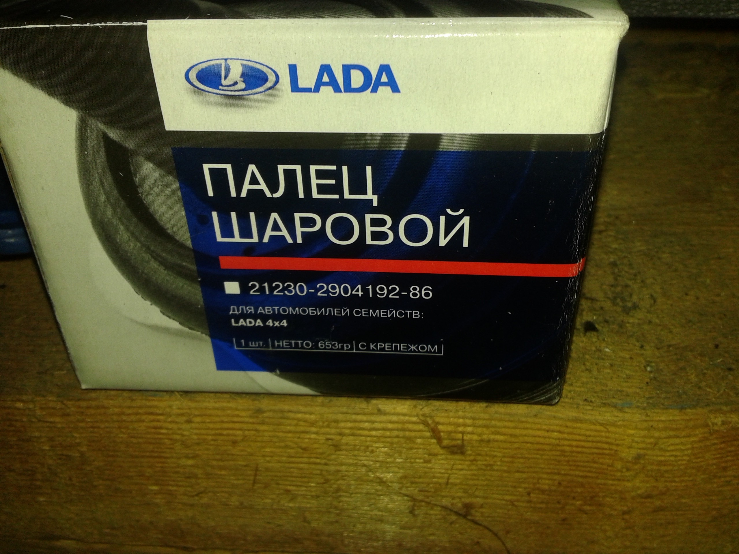

Вчерась залез в душу новой шаровой (Белмаг) "Изобилие" смазки можете созерцать на приложенных фото. Я так полагаю - основная причина сокращения срока ходимости шаровых - недостаток смазки. Теперь будем перед установкой добавлять мазилки!!!!
