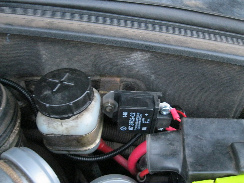

Пошел все это ставить.Тут настал момент из моего поста выше про Елдикс как я открыл капот и о ж...па там творится.Поставил Нажмите на изображение для увеличения

ID:	5690Саму релюшку закрепил под шпилькой бачка сцепления,место удобное и легко доступное.Генератор не трещит и не жужит,подши оставил старые(какие то импорт),набил смазки и заново запресовал.Вот собственно видео с небольшими тестами в различных режимах ТЫЦ

Диодный мост родной подошёл,или 10-ый покупал.Тоже 3-х уровневый купил,а он не подошёл к диодному мосту.Надо или перепаивать выходы,или 10-ый диодный мост покупать.
