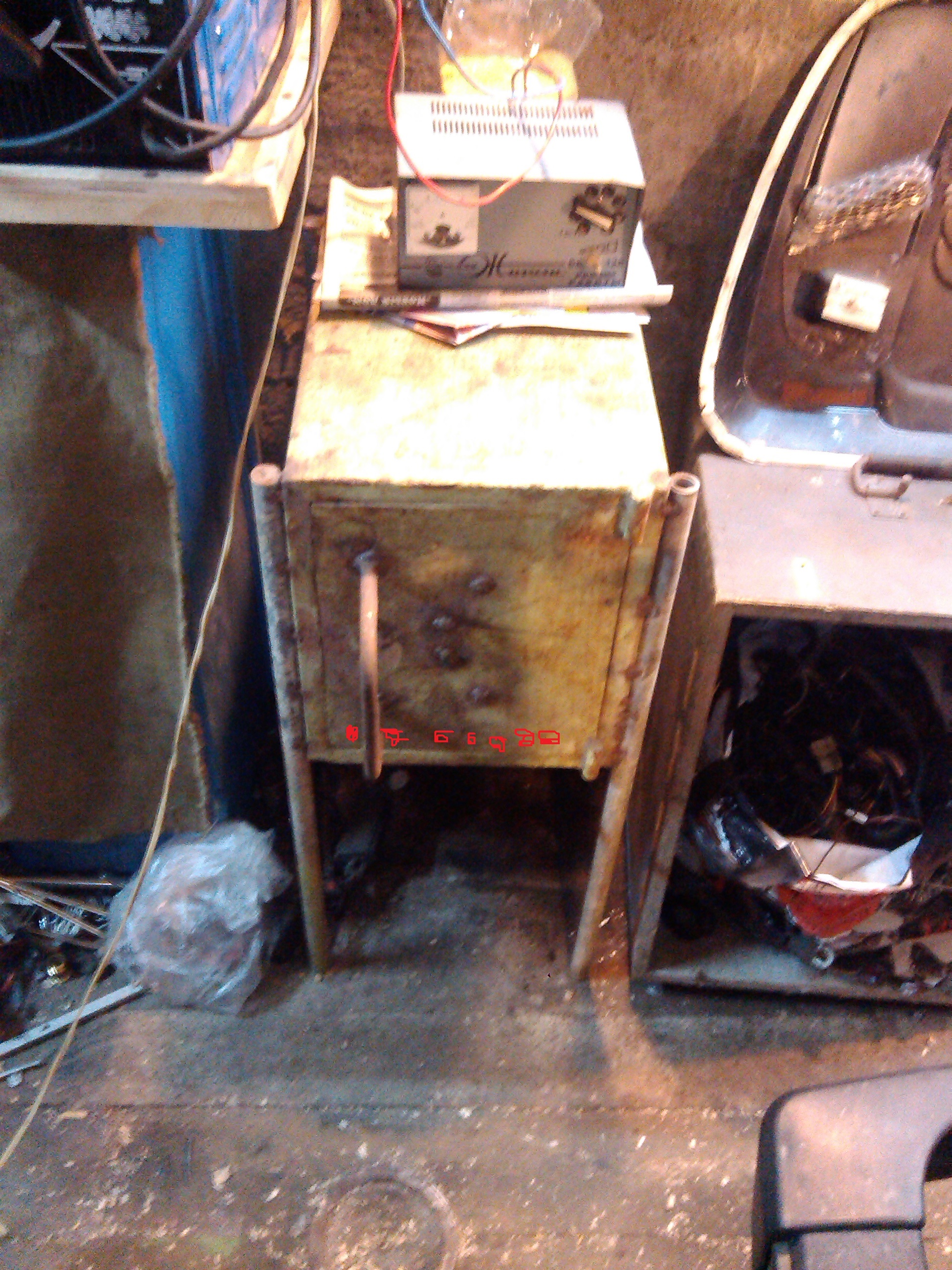

Давно уже запланировал сварить буржуйку в гараж и думал что это будет легко,но насмотревшись видио в ютьюбе понял что не всё так просто.
Задумка у меня такая.Уже давненько был прихватизирован сейф с фабрики ,толщина 3 мм,хотел обварить его уголками (рёбра),что бы усилить стенки и не дать им гулять от температуры+больше будут отдавать тепла в помещение,трубу закажу,тоже 3 мм,не меньше внутри ничего делать не планировал.
Но вот проблема,а надо, что же сделать внутри,должны же быть какие то перегородки,ну и зольник?
Посоветуйте что сделать,можно ли не делать зольник,дверь огромная и убрать золу не проблема,как сделать подачу воздуха,дверка закрывается довольно плотно?
В эксплуатации - без зольника
- от нижней кромки (отступи сантима 2-3) делаются отверстия - на буржуйку как на фото - диаметром 1-1,5 см, штук так 5-7....для тяги и кислорода хватит..
Типа того...

Старый 21.12.2013, 21:26   #3
Re: Печка,отопление гаража,дачи,бани.
А верхняя перегородка нужна или без неё тоже можно обойтись? Её варить наверное самое сложное.
Старый 22.12.2013, 08:37   #4
Без нее, на картинке такая перегородка делается для прогрева верха плиты (для варки), буржйка и без этого все сварит )))
Да, дырочки под тягу лучше до 1 см диаметром делать - угольки чтоб не вылетали...
