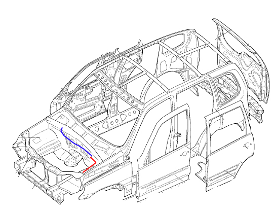

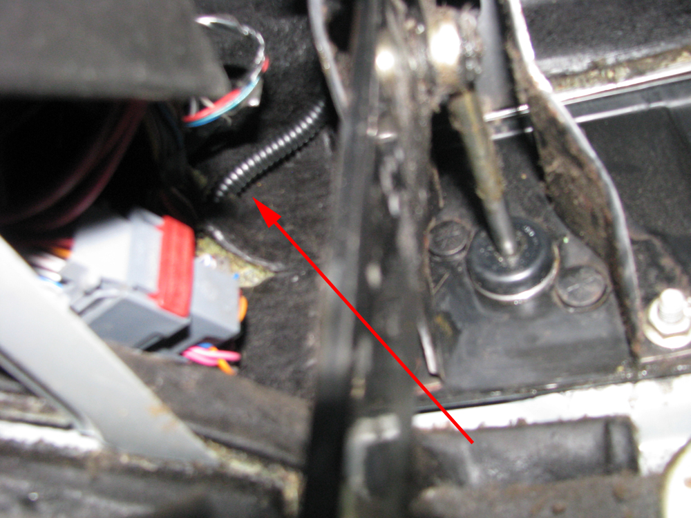

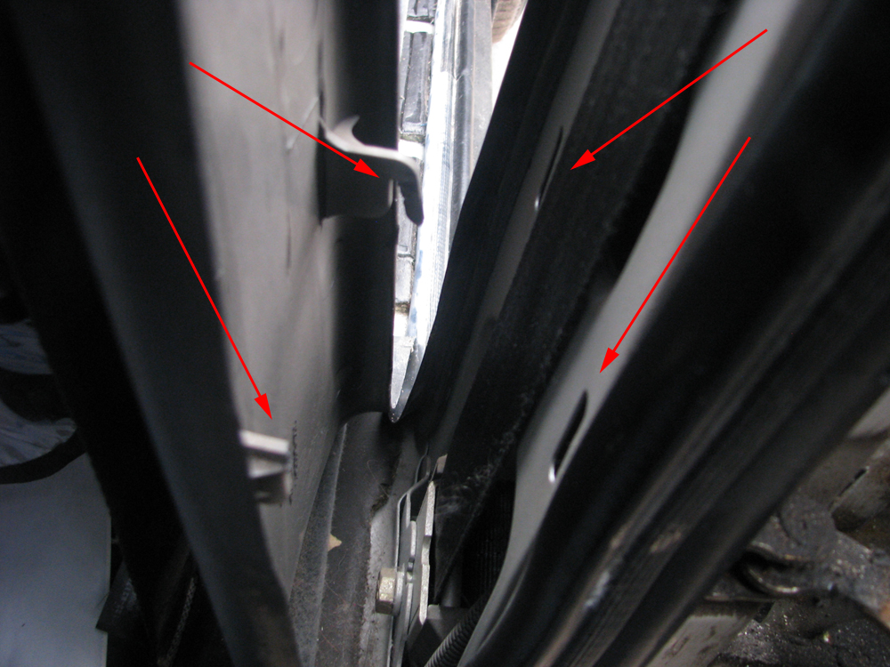

Сообщение Как прокинуть кабель из ... в .... . Собираем маршруты.

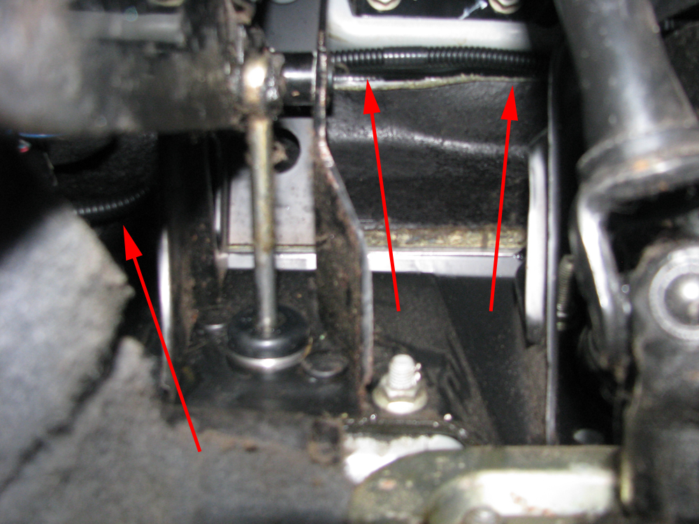

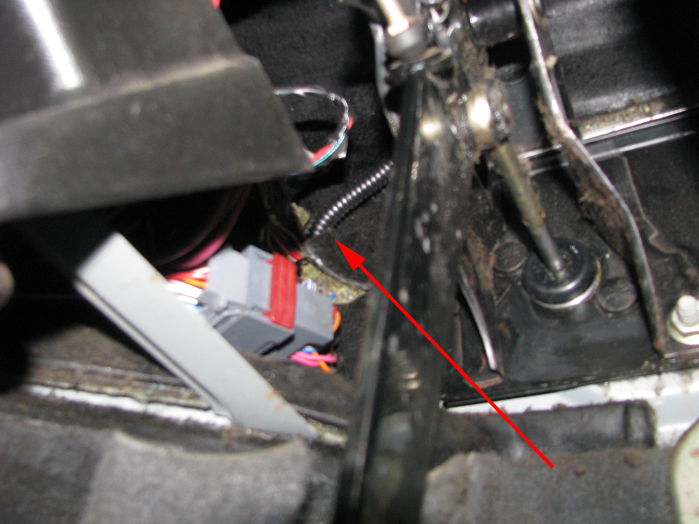

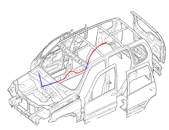

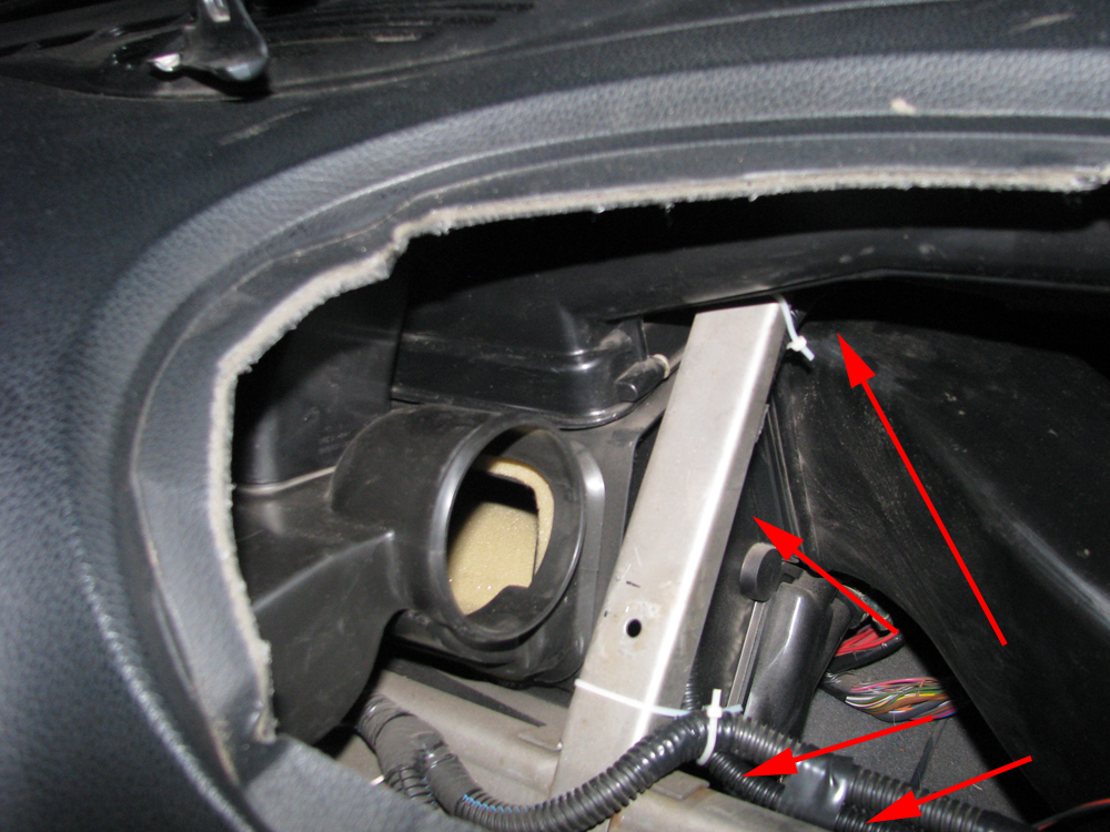

Предлагаю в этой теме собирать маршруты (желательно с фотографиями) Того как прокидывать кабель по Шнивке.
Старый 20.10.2011, 22:22   #2
Re: Как прокинуть кабель из ... в .... . Собираем маршруты.
Из моторного отсека под заглушку аирбэга:
ID:	3488   Нажмите на изображение для увеличения
ID:	3489   Нажмите на изображение для увеличения
ID:	3490   Нажмите на изображение для увеличения
ID:	3491   Нажмите на изображение для увеличения
ID:	3493   Нажмите на изображение для увеличения

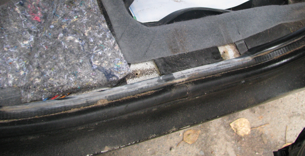

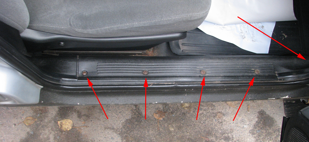

Старый 20.10.2011, 22:25   #3

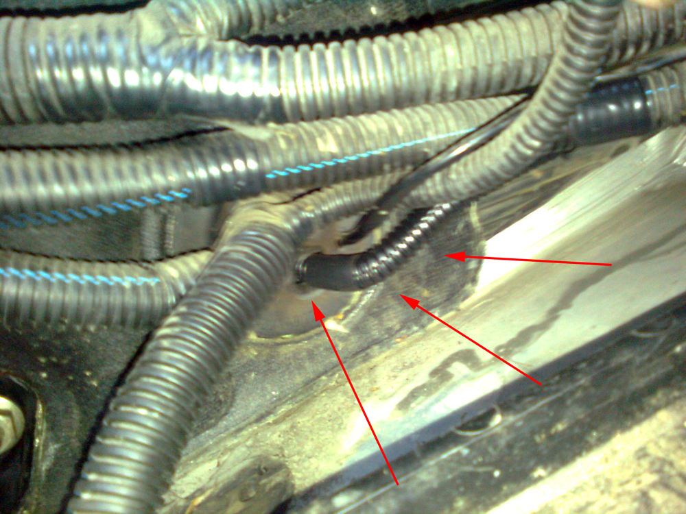

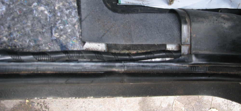

От заглушки аэрбэга по правому борту под порогами в багажник
ID:	3494   Нажмите на изображение для увеличения
ID:	3495   Нажмите на изображение для увеличения
ID:	3496   Нажмите на изображение для увеличения
ID:	3497   Нажмите на изображение для увеличения
ID:	3499   Нажмите на изображение для увеличения
ID:	3500   Нажмите на изображение для увеличения
ID:	3501   Нажмите на изображение для увеличения
