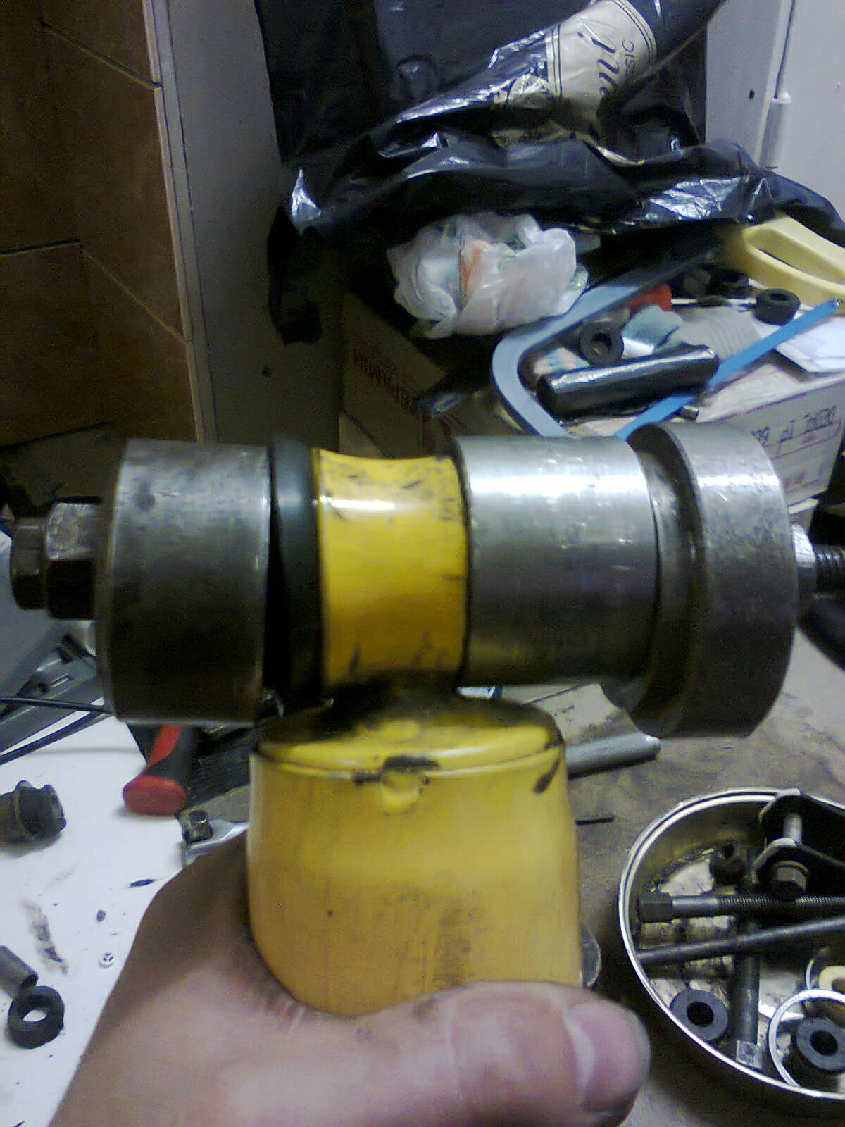

Мазал мылом с водой. думаю, когда высохнет - лучше прилипнет.
Сначала резинки в тяги, затем уже втулки. На втулках предварительно обдирал заходные фаски 1,5х45.

Еще поменял втулку аммортизатора, у меня теперь принцип такой же.
Родные втулки амма газели разрезные и вставляются с двух сторон такой вариант и разбило у меня. Ухо амма один в один как на наших штангах (малая втулка). Вот ее я и запрессовал.
Спасибо Петровичу за приблуды до сих пор пользуюсь.
Последнее фото сайлентблок верхний с рынка точнее то что осталось
